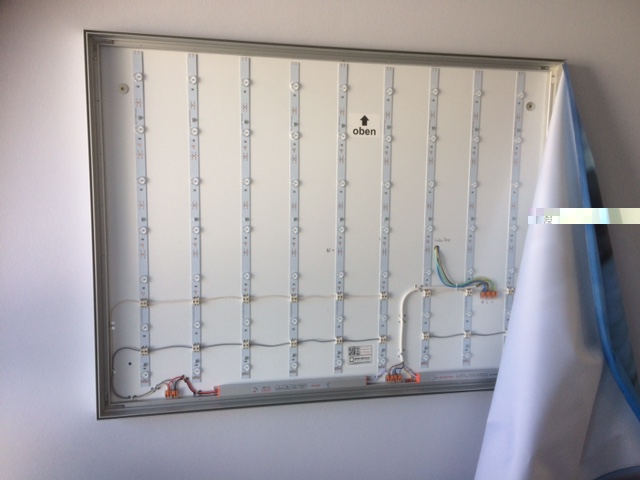

Liebe Mitstreiter,
ich bitte um Hilfe, wie ich ein Textil- Leuchtkasten dimmen kann: 2 Treiber, Konstantspannung, 12V, 6 A.
Der Kasten hat die Außenmaße 1 Meter x 75 cm und ist nur 4 cm tief. Auf der Oberseite ist eine hinterleuchtete Folie aufgespannt, so wie man das auch von Werbetafeln kennt.
Die LEDs sind im Kasten auf der Rückwand aufgebracht, es sind 9 Reihen zu jeweils 7 LED Leuchtpunkten verbaut.
Zwischen den Leuchtpunkten ist etwas, was wie ein Widerstand aussieht, das würde meines Erachtens für einen LED-Treiber mit Konstantspannung sprechen.
Laut Herstellerschild ist die Leistung 69,3 Watt bei 12 Volt. Das ergibt eine Stromstärke von fast 6 Ampère.
Hinter dem Leuchtkasten ist eine doppelte Unterputzdose.
Normalerweise würde ich einen Aktuator wie den ELTAKO ELD 61 verwenden, der zwischen Treiber und LED in die Plus-Leitung geschaltet wird.
Erstes Problem: dieser Dimmschalter ELD 61 schafft nur 4 Ampère.
Zweites Problem: der Hersteller hat zwei Treiber (5 und 3 A) verbaut, die beide zwar unterschiedlich lang sind, aber jeweils nur 1,5 x 1,8 cm breit / tief sind. Die Treiber sind deswegen schmal und lang, damit sie im Leuchtkasten keinen Schatten werfen. Also selbst wenn es einen Dimmschalter gäbe, der 6 Ampère schafft: braucht man zum Dimmen einen oder zwei?
Würde es helfen, die beiden LED Treiber gegen einen einzigen auszutauschen? Gibt es einen, der ausreichend schmal ist? Oder alternativ einen, der in die doppelte Unterputzdose paßt?
Eine weitere Frage: in der Unterputzdose habe ich neben Nulleiter und Erde zwei Phasen: eine ist permanent, die andere über den Lichtschalter geschaltet. Gibt es mit der schaltbaren Phase vielleicht sogar eine Möglichkeit, die LEDs ohne Fernbedienung zu dimmen?
Ich würde mich über Vorschläge sehr freuen und bedanke mich im Voraus dafür!

stelle mal ein Bild der LED Streifen ein, mit guter Auflösung. Bei nur 7 LEDs pro Reihe glaube ich nicht so recht an einen Widerstand. Und davon würde ich es abhängig machen, wie man weiter vorgeht:
- wirklich Widerstände, dann PWM Dimmung der 12V
- nicht Widerstand: ???
Zusätzliche Frage: wie willst du dimmen? Zum Beispiel: Extern per Poti, Fernbedienung, 1x einstellen dann nie wieder?

vielen Dank für Deine Antwort. Dimmen möchte ich nicht permanent, sondern je nach Bedarf heller oder dunkler stellen. Am liebsten würde ich dazu die schaltbare Phase verwenden (wie gesagt, Dauerphase, Erde- und Nulleiter befinden sich ebenfalls in der doppelten Unterputzdose in der Wand hinter dem Kasten). Wenn es sinnvoll nur mit Fernbedienung funktioniert, ist das aber auch in Ordnung. Besten Dank im Voraus!
Ja.
Glaube ich nicht. Sonst hätte der Hersteller einen solchen verwendet. Einer ist schließlich billiger als zwei.
Nein. Jedenfalls nicht mit so viel Leistung.
Theoretisch schon (mit DALI o.ä.), aber dann nur mit einem Treiber, der damit was anfangen kann. Und da wirst Du mit den Rahmenbedingungen (Abmessungen) keinen finden.
Eine andere Möglichkeit sehe ich hier nicht. Bzw. keine einfache. Es gibt bestimmt DALI Auswertungs-ICs, die man in den Leuchtkasten einbauen könnte die dann wiederum ein PWM Signal ausgeben mit dem die LEDs im Leuchtkasten gedimmt werden können. Aber das setzt sehr viel Elektronik-Erfahrung voraus und ist natürlich auch nur für ausgebildete Elektrofachkräfte überhaut erlaubt.

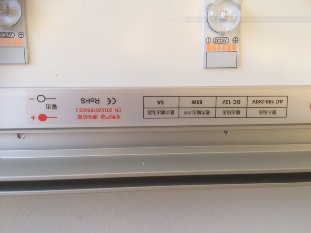

Sorry, drei weitere Bilder bräuchte ich
- eines um die Aufschrift der Widerstände zu erkennen
- zwei, um die Beschriftung der Treiber zu erkennen

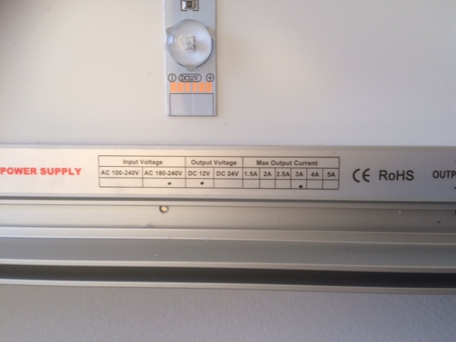

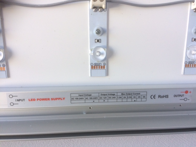

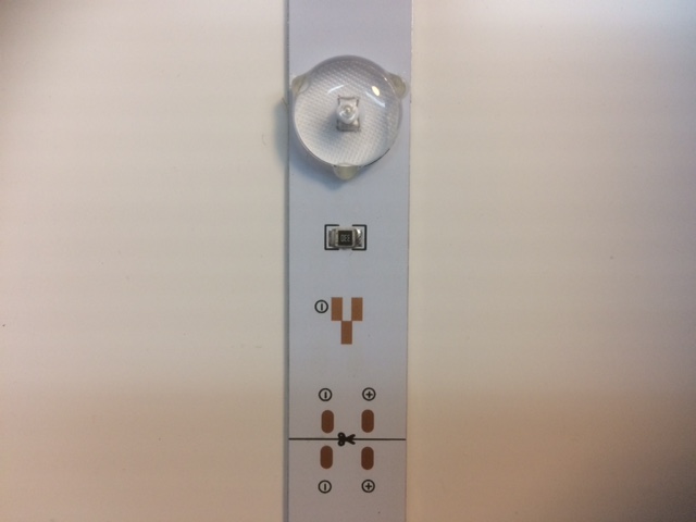

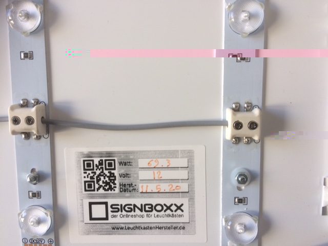

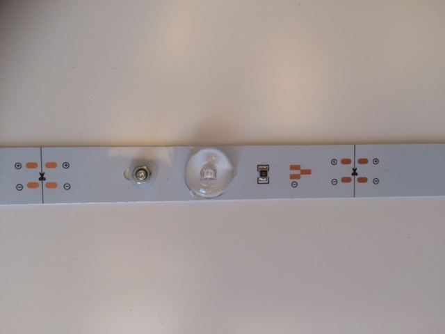

Desweiteren habe ich mal die Treiber und das photographiert, was ich als Widerstand ansehe. Eine Aufschrift ist leider nicht darauf.
Es ist mir ja fast peinlich, aber ich habe keine Erfahrung mit Fernsteuerungen. Andererseits ist heutzutage fast alles fernsteuerbar, daraus schließe ich, daß diese Technik so kompliziert und teuer nicht sein kann.
Ich kann mir nicht vorstellen, zwei Sekundärkreise (also die beiden LED Reihen hinter den Treibern) unabhängig voneinander zu dimmen.
Was würde denn passieren, wenn man die beiden Treiber parallel schaltet?
Übrigens würde ich auch nicht darauf wetten, daß es nicht auch einen Treiber für die geforderte Leistung gibt, der schmal genug ist. Ich könnte mir vorstellen, daß der halt teuerer ist als zwei kleine chinesische Treiber. Allerdings habe ich keine Ahnung, wie man nach einem solchen recherchieren könnte.
Blöd ist, daß der Leuchtkasten-Hersteller auf 12 Volt setzt. Mit der halben Stromstärke wäre wohl alles einfacher.

:( OK, also 12V Streifen mit Teilbarkeit nach jeder LED. Kannte ich bisher nicht.
Mit was hattest du primärseitig dimmen probiert? Phasenanschnitt, -abschnitt? Der Treiber ist ja "so gut" beschriftet, dass man ihn bestimmt in allen Kompatibilitätslisten findet :(
DALI ist ein Datenprotokoll für Lichtsysteme (Digital Addressable Lighting Interface)
Doch, sehe ich als einfachste Lösung. Habe aber leider kein System zur Hand, bei dem ich wüsste dass es funktioniert. Ich denke, da kommt aber noch Feedback von jemandem. 12V LED Dimmer mit Fernsteuerung gibt es ja wie Sand am Meer.
Oder eben 1 Treiber, aber ich finde in slim-Ausführung maximal 100W was vermutlich nicht reicht: SLT100-12VFG
Ich auch nicht. Sind wohl MultiChipLeds (wie z.B. auch die CREE XHP Serie https://www.leds.de/cree-xhp35-smd-led- ... 68488.html aber natürlich mit wesentlich weniger Leistung).

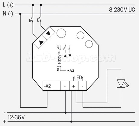

Eltako ELD61.jpg (27.88 KiB) 21800 mal betrachtet
Der Eltako ELD61 wurde mir seinerzeit empfohlen, als ich im Zuge einer neuen Küche LED Streifen dimmen und Funk vermeiden wollte.
Der Eltako Dimmer wird sekundärseitig in die LED Streifen eingebunden, also in die Minus-Leitung dazwischengesetzt. Der ELD61 braucht einen Nulleiter. Gesteuert wird er über zwei getastete Phasen, funktioniert aber auch mit einer Phase bei etwas mehr Bedienaufwand.
Mit einem Jalousie bzw. Rolladentaster wird der LED-Streifen gesteuert, eine Taste für heller, eine für dunkler. Wegen der 24 Volt reichte der ELD61 mit seinen 4 A max gut aus.
Meine Idee war nun, den ersten Kreis des Leuchtkastens mit dem ELD61 zu dimmen. Der ELD61 paßt in flache Unterputzdosen, der hätte also leicht Platz hinter dem Leuchtkasten. gefunden. Den zweiten Kreis hätte man per Repeater mitgedimmt, wie von Euch vorgeschlagen. Meine Idee ist aber wohl doch nicht gut, weil beide Treiber dann permanent am Netz wären.
Deswegen ist eine Funklösung wohl doch besser.
Meine Vermutung: man braucht einen Funkdimmer sekundärseitig, der seinerseits entweder einen oder zwei Repeater schaltet, die ihrerseits die LEDs dimmen.
Vielleicht ist das sogar eine ganz gewöhnliche Standardlösung ist, aber ich habe das noch nie gemacht und bin völlig blöd.
Wie werden denn sonst die LED Beleuchtungen gedimmt, die man heute flächendeckend überall findet? Könntet Ihr mir das vielleicht erklären?
Außerdem, hättet Ihr eine Idee, welche Bauteile ich für meine oben gedachte Lösung bräuchte, sofern ich überhaußt richtig liege?
Vielen vielen Dank für Eure freundliche Unterstützung im Voraus, habe jetzt bereits viel dazugelernt und bin von einem Blinden zum Halbblinden geworden.
Mo, 22.06.20, 09:21
Ich glaube, ich hab's jetzt kapiert... Der Dimmer kommt da rein:
In dem Fall müssen wohl 6 Leitungen verlegt werden (L+N, 12V Input und gedimmte 12V Output)
Primärseitig geschaltet wird gar nicht (Dimmer + Netzteile haben immer Strom). Statt Lichtschalter gibt es einen Taster der Phase schaltet und damit den ELTAKO ELD 61 steuert. Kostet halt ordentlich Ruhestrom...
Das könntest Du nur vermeiden, wenn auch ein Lichtschalter die 'Dauerphase' abschaltet.
Nein. Nicht per se. Außer wenn Du die geschaltete Phase dann verwendest um alles (Treiber/Dimmer...) vom Netz zu trennen.
Unterschiedlich. Häufig wird aber der entsprechende Ruhestrom in Kauf genommen (Treiber bleiben dauerhaft am Netz). Gedimmt wird dann per Funk oder DALI oder 1-10V Steuerspannung.
