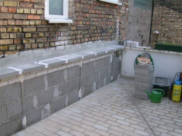

Und los geht’s mit der ersten Mauer und den Abdeckplatten Nachbarwand steht noch nicht.
Nachbarwand steht aber es gibt Ärger sie will die wand nicht mehr haben. Standen vorher 3 Pfosten mit Gitter.
Wird warscheinlich Gerichtlich geklärt. Egal weiter geht’s

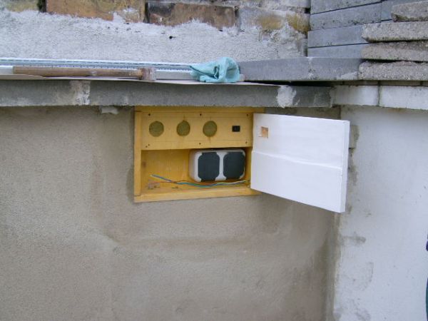

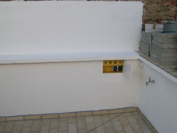

Dieses Netzteil stammt aus einem alten, dicken, schweren Scanner. Da sind sehr gute Netzteile drinn.
Die Scanner bekommt man für ca 2 Euro auf dem Flohmarkt.
Das Netzteil hat verschiedene Spannungen (3,5,12V) Bei 12V bringt es 2000mA was Ideal ist für mein Projekt.
Das Netzteil kommt zusammen mit 2 zusätzlichen Steckdosen in einen angefertigten Schaltkasten der anschlissend mit eingemauert wird.
Jetzt geht es erst mal an die LED-Leisten. Kabelkanal mittig anreißen dann alle 8cm mit einem Nagel oder Körner die künftige position der LEDs festlegen. Danach Bohrungen von 6,5mm bohren, und Montageringe einsetzen. Auf 2m Leiste kommen 25 LED was natürlich nicht mit 3 teilbar ist.

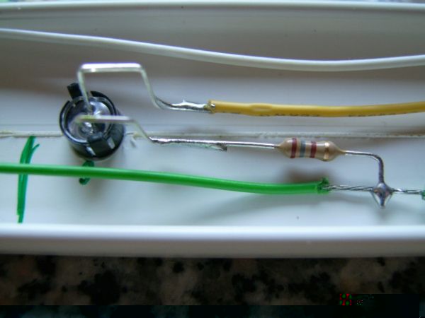

Deshalb wurden auch verschiedene Widerstände gebraucht wie aus der Skizze zu ersehen ist.

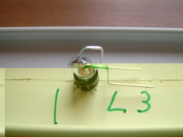

Da ich sehr flache Kanäle gekauft habe muß ich die LEDs entsprechend biegen. Was den Draht aber sehr stabil macht. Auf dem Bild sieht man grüne Farbe an einem LED-Bein. Ich hatte gleich am Anfang 2mal minus an minus. Wenn die LED im Montage-Ring steckt geht +Pol schnell verloren. Deshalb habe ich + immer mit einem gr Edding markiert.

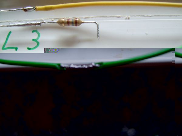

Da ich 12V habe mache ich immer 3er Paare. 3*3,1V=9,3V 12V-9,3=2,7V / 18mA=150 Ohm.
Eingelötet habe ich 180 Ohm.
Für RGB: 3*3,8V=11,4V 12V-11,4V=0,6V /20mA=30 Ohm.
Eingelötet habe ich 33 Ohm.

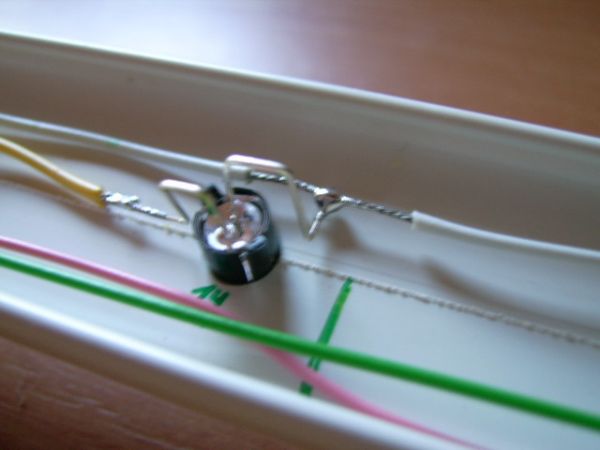

Die erste LED gesetzt. Die zweite LED gesetzt Die dritte LED gesetzt Widerstand an die erste LED angelötet. LEDs miteinander verlötet. Alle LEDs mit einem Widerstand an 12V angelötet. Alle dritten LEDs an minus angeschlossen. Das Bild zeigt wie ich die einzelnen Kabelkanäle miteinander verbinden wollte.

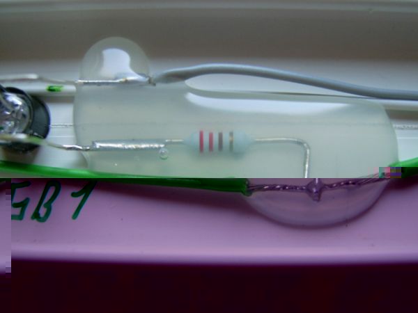

Wurde aber nachher geändert, als mir auffiel das Lüsterklemmen doch in den Kanal passen wenn man sie
etwas abschneidet. Die zwei nächsten Bilder zeigen das ich nur dort abisoliert habe wo später der Widerstand mit dem + Pol verbunden wird. Jetzt erstmal ein Test. Wenn alles fertig ist werden alle offenen Stellen mit Heißkleber verschlossen. Die Wand ist nun auch fertig verputzt und gestrichen. Sockelfliesen angebracht. Schaltkasten gestrichen. Netzteil und Steckdosen an 230V angeschlossen. ACHTUNG LEBENSGEFAHR wer keine Ahnung hat von 230V holt sich bitte einen Fachmann.

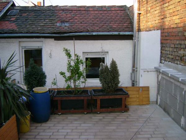

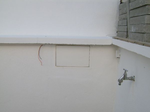

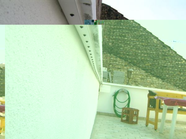

LED-Leisten montiert. Zur Sicherheit ist folgendes zu sagen: Alle Teile wurden vor Nässe geschützt:
Die Leisten sitzen zurückgebaut unter der Betonabdeckung. Es müsste schon 90Grad regnen um die naß werden zu lassen. Der Kanal wird noch an der Naht mit einer dünnen Silikonschicht veschlossen.
Bis jetzt sind es halt nur 6m. Wenn das mit der Nachbarin ausgestanden ist kommen nochmal 4m dazu.
Sollte das mit der Mauer negativ für mich ausgehen, kommen über die Mauerabdeckung dort wo ich noch mit verputzt habe in 1,8m höhe noch mal 6m LED-Leisten dazu.
Ach ja: Mit den 6m habe ich von den 2000mA erst 450mA verbraten.
Jetzt warte ich erstmal das es dunkel wird.
Beide Bilder sind ohne Plitz gemacht
Sieht gut aus und ist heller als ich gedacht habe. In Natura sieht es noch schöner aus.
Allerdings sind die Rainbow LED 20° 5mm 3.8V nicht so optimal, da sollte man doch RGBs nehmen.
