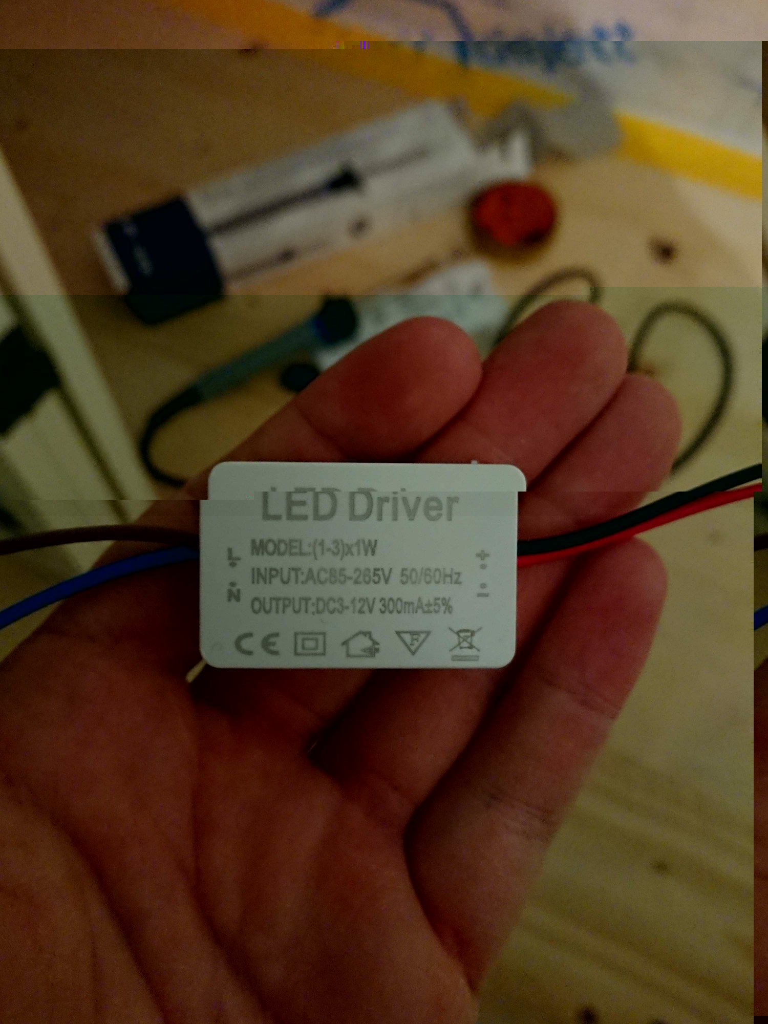

Meine Frau möchte eine Lichterkette mit Lampions auf der Terrasse haben, da diese aber länger dort hängen und nicht in die Steckdose, sondern direkt verkabelt werden soll. Möchte ich einen neuen Trafo und eine Verlängerungskabel von ca. 10m kaufen und diesen auf dem Dachboden installieren.
Bis jetzt habe ich 2 Trafos(Bild 1+2) gekauft, welche ungefähr an die Werte des beigelegten Steckers(Bild 3) erreichen.
Bei dem ersten Trafo glimmen nur einige Lampen leicht, bei dem zweiten Trafo blinken die hälfte aller Lampen :oops:

Das Steckernetzteil hat eine Ausgangsspannung von 3,5 Volt als Konstantspannung.
Ersetzt hast Du dieses durch eine ungeeignete Konstantstromquelle (Bild 1) und eine ungeeignete Konstantspannungsquelle mit 12 Volt Ausgangsspannung.
Hoffentlich hast Du die LEDS nicht geschossen.
Teste bitte nochmal mit dem Originalnetzteil.

Ja, genau das ist passiert 😑 Also demnächst wohl lieber Finger von Sachen, von denen man keine Ahnung hat 😔
