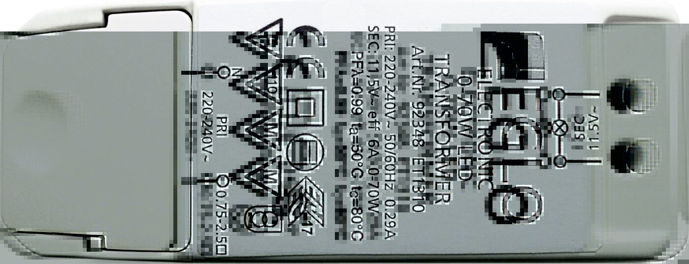

Dieser hier:
Eglo Trafo.jpg (102.02 KiB) 5676 mal betrachtet
Hab aber gesehen, dass der AC hat, hab gelesen dass DC besser sei...

...dass der AC hat, hab gelesen dass DC besser sei...
Kann man so nicht sagen. Hängt vom LED-Leuchtmittel ab. Wie oben gesagt, gibt es solche die mit DC gut laufen, aber andere (ich glaube es waren Philipps) die nur mit Hochfrequenz AC (das ist genau das, was der Eglo Trafo liefert) funktionieren...
