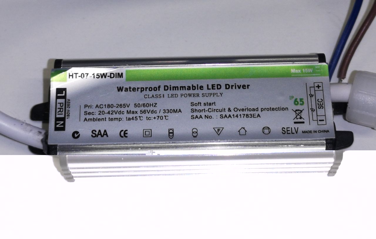

von meiner LED Deckenbeleuchtung sind zwei Travos defekt.
Nur bin ich mit der Ersatzbeschaffung etwas überfordert.
Da es sich um Chinaware handelt, ist es nahezu unmöglich, den gleiche Travo zu beschaffen.
Nun bin ich mir unsicher, welche Werte auf dem Travo wichtig sind bzw. auf was ich achten muss.
Der aktuelle Travo hat folgenden Output:
20-42 VDC / 330 MA / 15W
Die Lampe zieht 9W, mehr steht da nicht drauf ....
Der neue Travo muss nicht dimmen können, denn das nutze ich nicht.
Kann ich solch einen Travo als Ersatz nutzen?

Nein. Der Strom ist zu hoch.
Auf was muss ich achten?
Sehr wichtig ist der Strom. Dieser beträgt laut der alten Konstantstromquelle 330mA = 0,33A.
Passen muss aber auch der Ausgangsspannungsbereich. Dieser ist angegeben mit 20 - 42V.
Die Deckenbeleuchtung ist angegeben mit 9W.
9W / 0,33A = 27,272V
Verwenden kannst Du jede Konstantstromquelle, die 330mA liefern kann und dessen Ausgangsspannungsbereich <>27,272V beträgt. Zum Beispiel: 9-48V
Problematisch sind nur die 330mA. Das ist kein Normwert.
Ein Normwert wären 350mA oder ein Vielfaches davon (700mA, 1050mA, 1400mA, usw.).

Ich habe einen Trafo gefunden, welcher 300MA liefert. Wird die LED kaputt gehen, weil man bei 9 Watt dann 30V ausliefert?
Mi, 11.12.19, 14:15
Wenn es ein Konstantspannungsnetzteil mit 30V und max. 300mA ist, dann wird das Netzteil abschalten, weil die LED bei 30V wesentlich mehr Strom als 300mA braucht. Du brauchst ein Konstantstromnetzteil. Wahrscheinlich kannst Du aber ein 350mA Konstantstromnetzteil verwenden. Die sind Standard. Und die 20mA mehr wird die LED Deckenbeleuchtung verkraften. Z.B.: https://www.reichelt.de/led-trafo-konst ... stct=pol_0 oder: https://www.ebay.de/itm/LED-Netzteil-12 ... 2017066090

Es bleibt nur ein klitzekleiner Nachteil. Die Travos haben eine Art Ein- und Ausschaltverzögerung ...
Also ich mach das Licht an, die LEDs mit den alten Travos leuchten sofort, die LEDs mit den neuen Travos leuchten mit einer Verzögerung (ca. 0,25 Sekunden). Beim ausschalten das Gleiche.
Aber eigentlich kann ich damit leben. Die Lampen leuchten wieder :D :D :D
Das kann ich mir nicht vorstellen. Auf dem alten Netzgerät steht drauf: Soft Start.
... die LEDs mit den neuen Travos leuchten mit einer Verzögerung (ca. 0,25 Sekunden).
Beim APC-12-350 ist eine Setup-Zeit von 3000ms = 3 Sekunden angegeben.
Es gibt auch schnellere Konstantstromquellen mit (zum Beispiel) 0,5 Sekunden. Die hätten aber etwas mehr gekostet.
Je größer die Kapazität des ausgangsseitig angebrachten Kondensator, desto länger leuchten die Lampen (Leds) nach.
Man könnte am Ausgang zwischen Plus und Minus noch einen Widerstand einbauen, aber dann würden die Lampen ein paar mA weniger Strom erhalten. Das Nachleuchten wird dadurch aber nur zeitlich verkürzt, ganz weg bekommt man es nicht.
