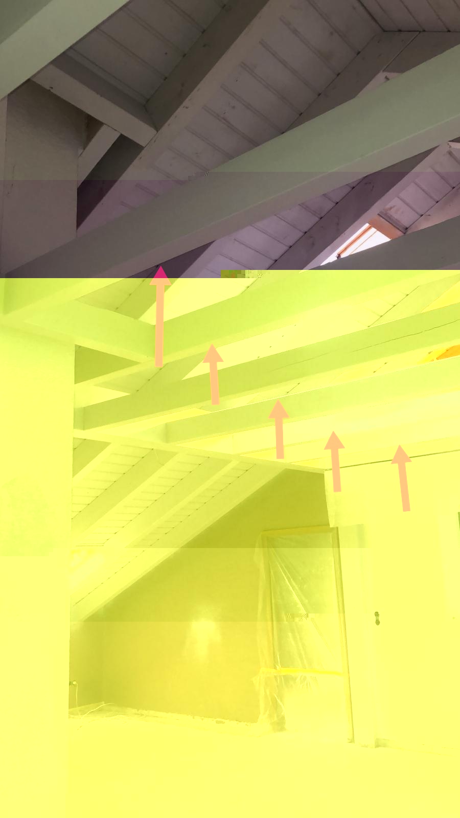

ich bin hier gerade neu im Forum und habe auch noch absolut keine Erfahrung mit LED Strips, daher benötige ich ein paar Tipps von euch.
Wir möchten auf den Querbalken (siehe Bild) RGB-LED Streifen anbringen die dann nach oben die Decke anstrahlen und daher von unten nicht sichtbar sind. Es sollen nur die Querbalken mit LED Strips versehen werden, daher benötige ich auch noch Verbinder von Balken zu Balken. Alle Balken zusammen ergeben eine Länge von insgesamt ca. 27m. Haben die die Verbinder Standard Maße, oder gibt es bei jedem Hersteller andere Verbinder?
Ist das machbar und welche RGB LED Streifen + Verbinder könnt ihr mir empfehlen?

Hallo Codi1,
https://www.iluminize.com/de/shop/led-l ... ripes.html
https://www.led-konzept.de/LED-Streifen
Die sind aber auch nicht billig. Bei der Länge auf alle Fälle ein 24V System verwenden. Verbinder kann ich nicht empfehlen, die machen sehr oft Kontaktprobleme. Empfehlen kann ich daher nur den Lötkolben...
Machbar ist das. Soll das eine reine Deko Beleuchtung sein, oder auch zur Raumbeleuchtung dienen? Falls letzteres, brauchst Du RGBW Leisten (oder RGB-Streifen und einen rein weißen Streifen parallel dazu). Man kann mit RGB Streifen allein kein brauchbares weißes Licht bekommen. Gute RGB (bzw. RGBW) LED Streifen gibt es z.B. bei iluminize oder LED-Konzept.Ist das machbar und welche RGB LED Streifen + Verbinder könnt ihr mir empfehlen?

@Borax
Vielen Dank für Tipps.
Angedacht war beides, Deko Beleuchtung und weißes Licht wenn es mal etwas hell sein soll. Da kommt ja eigentlich nur RGBW in Frage (Weiß separat verlegen wollte ich nicht).
Bei der Länge die wir benötigen, sind die von dir genannten Links preislich nicht das richtige für uns, obwohl diese LED Strips mit Sicherheit sehr hochwertig sind.
Auch hatte ich mir über den Stromverbrauch noch keine Gedanken gemacht, aber bei ca. 27m kommt man ja auf knapp 500W, das war mir so noch nicht bewusst.
Bei Amazon gibt es RGBW für um die 8€ pro Meter. Ist davon grundsätzlich abzuraten oder kann man die mit ein paar kleinen Abstrichen auch nehmen?
