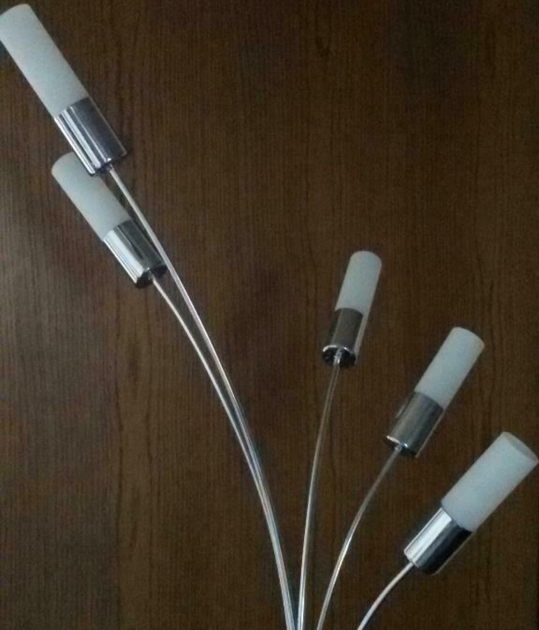

Gestern ging unser LED Standleuchte plötzlich nicht mehr an. Sie ist 5 flammig, wenn eine LED defekt wäre, sollten dann die anderen 4 nicht mehr leuchten, was könnte defekt sein und kann man da was reparieren?

Leider sieht man den Rest der Lampe nicht.
Eventuell kann man auch die Verkabelung verfolgung (aus einem Rohr raus, ins nächste Rohr rein).
Wahrscheinlich befindet sich unterhalb der Abdeckung eine rechteckige Platine.
Möglicherweise befindet sich auf der COB ebenfalls eine Bezeichnung.
Falls der Umverpackungskarton noch existiert, die genaue Bezeichnung der Lampe + Hersteller posten.
Möglicherweise kann man direkt beim Hersteller nachfragen, welche Leds dort eingebaut sind.

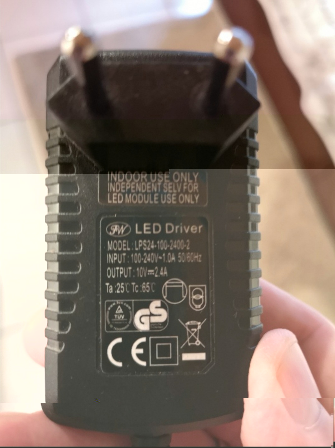

Sorry, ich schicke mal ein Foto vom Netzteil, also vom Stecker. Hätte ich natürlich sofort schicken müssen.
dieterr
So, 25.08.19, 08:36
OK, das beruhigt ein wenig :D
Und ja, mit dem Bild des Netzteils kann man was anfangen. Es "sagt" 10V, 2400mA. Bei 5-strahliger Leuchte müssen alle parallel geschaltet sein. Daraus folgt, wenn eine LED defekt geht, leuchten die anderen noch. Zumindest eine Zeit lang. Wenn tatsächlich Konstantstrom fließt, bekommen die restlichen 4 ca. 20% Mehrleistung ab und sterben vermutlich ziemlich schnell.
Insofern vermute ich mal, das Netzteil ist tot. Oder ein Kabel (vor der Verteilung) defekt.
Miss mal die Spannung über einer LED (200V Einstellung des Messgeräts reicht). Du kannst auch die Keramikabdeckung drauf lassen, dann verrutscht man beim Aufsetzen der Testspitzen auf die Lötpins nicht so leicht.
Hat das Netzteil einen Stecker sekundärseitig, wo man was messen könnte? Oder ist das Kabel direkt angeschweißt? Oder Hohlstecker am Kabel?

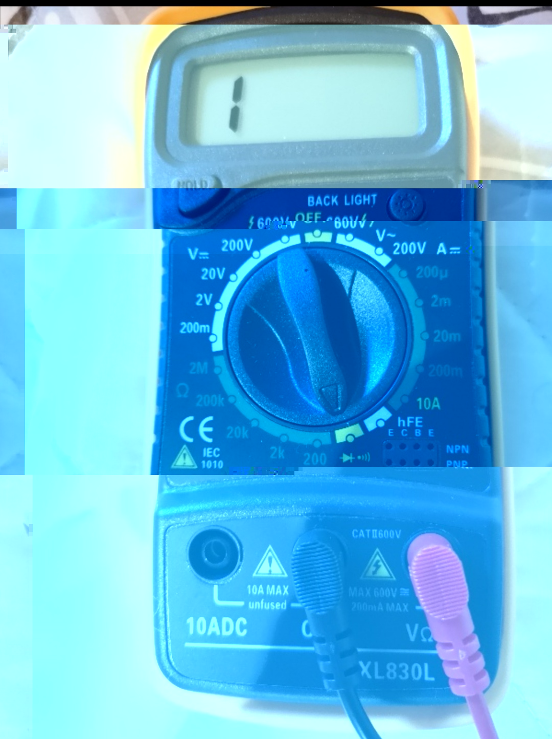

Am Netzteil kann man leider nichts messen, das Kabel geht direkt rein. Ich habe mal direkt an der LED gemessen, es ist kein Wert zu erkennen, habe es auch mit kleinerem Messbereich probiert. Die LED hat leicht geflackert und beim Wegnehmen der Spitzen hat es im Schalter geklickt. Habe dann mal auf Einstellung Durchgang gewechselt, je nachdem wo ich den roten bzw. schwarzen Stift dranhalte, kommt ein Wert von über 300 bzw. 900 im Display, der Wert ist bei allen LEDs gleich. Was ich damit genau messe weiß ich nicht 🙄
dieterr
So, 25.08.19, 10:57
Der Messbereich ist eigentlich nicht so wichtig. Kein Wert zu erkennen heißt was genau, 0V?
Leicht geflackert? Nur beim antippen? Wegnehmen oder immer?
Welcher Schalter hat geklickt?
Wie gesagt, Durchgangstest ist bei den LEDs ziemlich sinnfrei.
Wenn keine Spannung an den LEDs ankommt, kann entweder das Netzteil defekt sein, oder das Kabel zwischen Netzteil und Lampe. Kommst du am Lampenfuß an die Kabel? Das müsste sich doch da irgendwo auf die einzelnen Stäbe aufteilen.

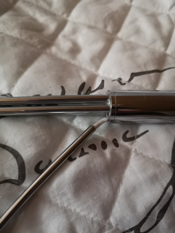

Das Kabel geht unten in das Rohr, es ist keine Aufteilung zu erkennen, wird wohl oben im Rohr passieren. Ich habe das Kabel unten am Fuss mal gelöst und versucht oben einen Strang rauszuziehen, das geht ein Stück.
dieterr
So, 25.08.19, 12:40
Ja super, da hat ja jemand auch um den letzten Zentimeter Kabel gekämpft :( Vermutlich sind die 4 Einzelkabel direkt unterhalb der Verbindung zusammen geführt. Die Verbindung wird fix reingepresst, da wird man kaum rankönnen.
