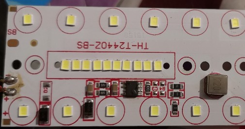

Bei meinen beiden LED Zusatzleuchten sind die IC durchgebraten!
Ich will sie ersetzen und falls mgl leistungsstärkere verbauen
Original: TH28C, A05A, CJCA2F.1-8
welche kann ich nehmen?
Kann ich die Schaltung verbessern?
Es sind 4*10 LED's verbaut!

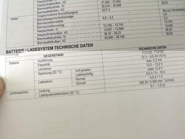

12 - 14 V bordspannung vom Motorrad
1d Angaben zur Motorrad Bordspannung

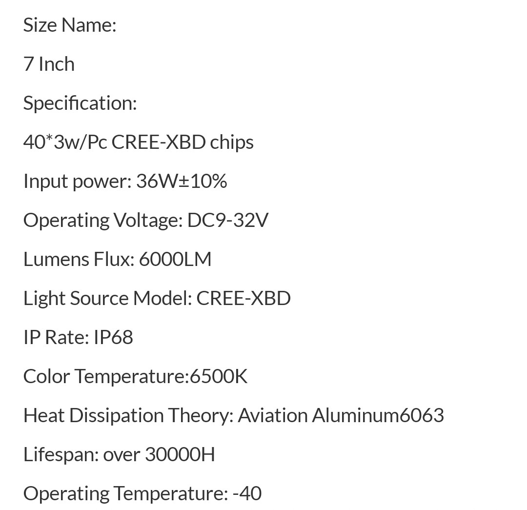

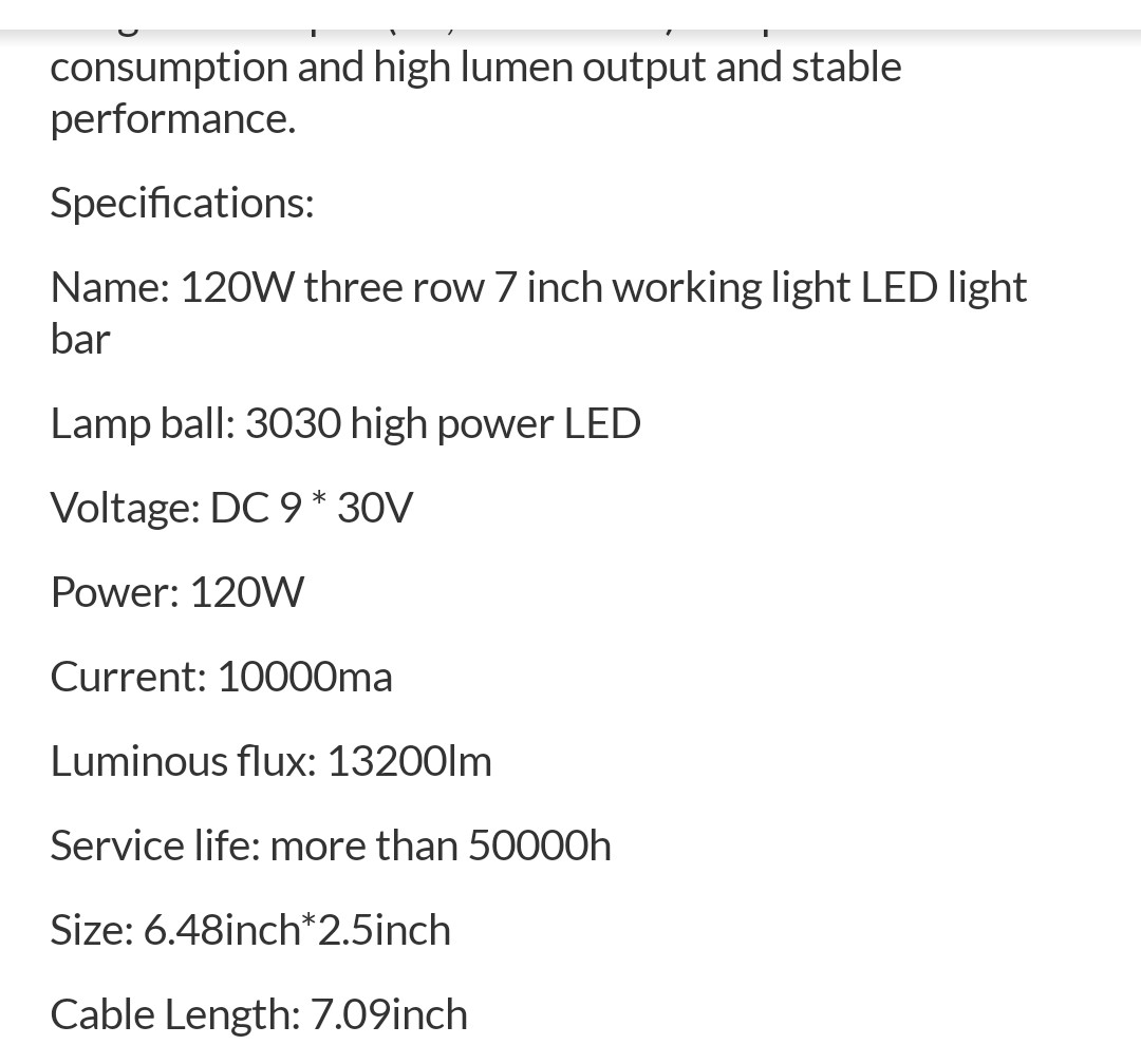

1e&1f sind China Angaben zu den Leuchten, welche richtig ist, weiß ich nicht
IC überhitzt

- Info Motorrad Stromversorgung
- 1d.jpg (65.71 KiB) 10775 mal betrachtet

Nun, ich zumindest finde den IC nicht. Möglicherweise hat der Chinamann da ge-relabeled, das TH auf dem Chip und der Lampe deutet darauf hin. Ob die Wandler tatsächlich 120W liefern sei aber mal dahingestellt.
Ich vermute, Spannungstransienten im Motorradnetz haben die ICs gekillt, da reicht einer mit 100ns und 100V.
Du müsstest also nicht nur den Chip ersetzen, sondern auch die Versorgung KFZ-sicher machen, mit Supressordioden zum Beispiel. Und dann vermutlich eine eigene KSQ einbauen. Traust du dir das zu?

Zu den 120 W, da geben die
gerne, wie es scheint, die Umrechnung in alte Lichtquellen an, ebenso haben die SMD sicher keine 3 W, bei einem User hat die Messung eine Stromaufnahme von je 0,86 A pro Lampe (laut seiner Angabe) ergeben was bei 12 V ca 10 W entspricht.
Also sage mir wo ich den Schaltplan finde und eine Komponentenliste und ich mache es! Soll ich dann ein vorschaltgerät pro Lampe oder für beide bauen?

Was dieterr sagen wollte:
die Spannung aus der Lichtmaschine enthält Spannungsimpulse, die bis ca. 100V groß sein können.
Eine Glühlampe oder die Blei-/Säurebatterie sind sehr träge Verbraucher, denen diese Impulse nichts ausmachen.
Ein integrierter Schaltkreis (IC) reagiert aber deutlich schneller und kann infolgedessen auch geschädigt werden.
Abhilfe wäre ein Filter vor zu schalten, der diese Spannungsspitzen eleminiert.
