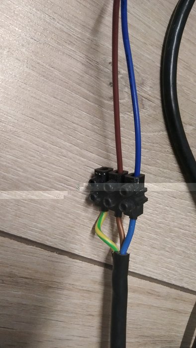

hab mir 2stk 12v 70w Cob Panels geholt die mit einem 12v 100w Meanwell Treiber leuchten sollen aber leider tut sich nichts
Led Cob Panels wollen nicht leuchten
Multimeter sagt das Netzteil liefert 12,18v. Bilder der Verkabelung hänge ich an. Hatte es so wie auf den Bildern getestet nur mit Tape die Kabel fixiert. Woran könnte es liegen?

Das war jetzt keine ernst gemeinte Frage, oder?
Du schaltest 2 Stück 12 V LEDs in Reihe und willst sie dann mit 12 V betreiben?
1. 12 V + 12 V = 24 V
2. 70 W + 70 W = 140 W
So nebenbei bemerkt: solltest Du die LEDs so wie auf dem Foto gezeigt mit einem 24 V/ 140 W Netzteil betreiben, leuchten sie ca. 10 Millisekunden, dann sind sie durchgebrannt.

Nein, wahrscheinlich brauchst Du eine KSQ. Um die Frage aber korrekt beantworten zu können, bräuchte man zunächst einmal die technischen Daten der LEDs (Link zu Datenblatt oder Anbieter).
Ausserdem wird bei dieser Leistung für jede LED ein massiver Kühlkörper benötigt. Der Kühlkörper sollte geschätzte 1 K/W haben, besser wahrscheinlich 0,8 K/W oder weniger.

Also in Reihe werden V summiert und Ampere bleiben gleich, bei einer Parallelschaltung umgekehrt? Kühlkörper habe ich, wollte nur vorher auf Funktion testen.
Quelle der Panels: http://vi.raptor.ebaydesc.com/ws/eBayIS ... 4000&ver=0
demnach bräuchte ich bei einer Reihenschaltung das lpv-100 24V 100W 4,2 Ampere um die beiden Panels mit jeweils 50W zu betreiben?

Diese Panel kannst Du einfach parallel schalten und dann Dein vorhandenes 12 V Netzteil nutzen. Laut Video beträgt die Leistungsaufnahme bei 12 V etwa 36 W.
