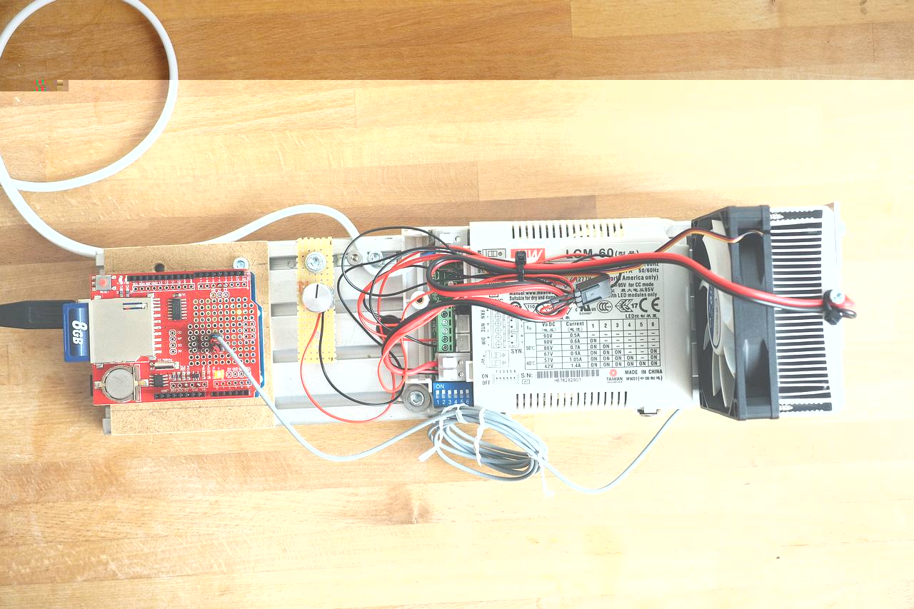

Da hier im Forum viel gefragt wird, aber wenig Ergebnisse zu sehen sind, wollte ich mal meinen Projekt-Prototyp vorstellen. Es ist in dem Sinne nichts neues und keine Innovation, aber die Realisierung hat Spaß gemacht und viel Licht kann man immer gebrauchen.
Zur Zeit sind alle Bauteile auf einem Item Aluminiumprofil aufgeschraubt. Später sollen die Komponenten in einem Alu-Gehäuse verschwinden.
Features:
- 6390 lm, 44 W High Power Led, 5000K, CRI >90
- Aktivkühlung (nicht hörbar)
- Poti Dimmung
- Temperaturkontrolle über Mikrocontroller
Bauteile:
- NFDWJ130B-V2 COB-LED, 5000K, CRI 90
- Meanwell LCM-60
- Arctic Alpine M1 aktiv CPU Kühler
- 100kOhm Poti
- Arduino Uno + SD240 Data Logging Shield
- DS18S20 Temperatur Sensor -55 bis 125 °C, Genauigkeit +-0,5°C
- Item Aluprofil
Der gewählte Cpu Kühler erscheint mir genau richtig für diese LED. Im Betrieb bei 1400 mA kommt er auf 46°C (siehe Diagramm). Ich komme somit auf einen Wärmewiderstand von 0,5 K/W. Annahme: 70% der Leistung geht in Wärme über.
R = (46-26) K/(54 W x 0,7) = 0,5 K/W
Die Frage ist natürlich in wie weit die Position des Temperatursensors am Kühlkörper die wahre Temperatur unter der LED widerspiegelt. Vorschläge zur Verbesserung sind sehr willkommen.

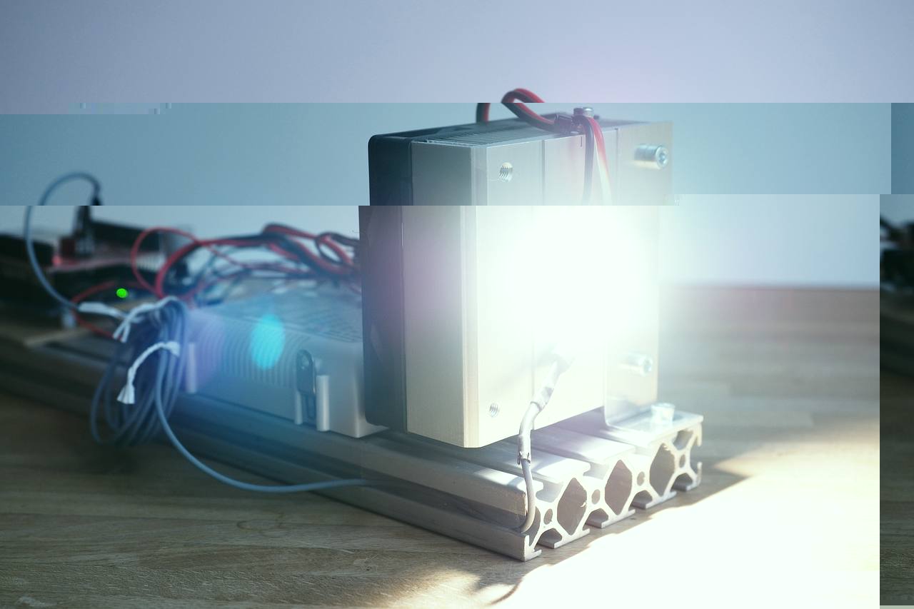

Vermessen wurde die Led bei 1150mA. Bei diesem Strom produziert die COB 6390 Lumen.
Bei 1400mA beträgt der Lichtstrom ungefähr 1,2 des nominellen Lichtstrom, also 6390 Lumen x 1,2 = ca. 7668 Lumen.

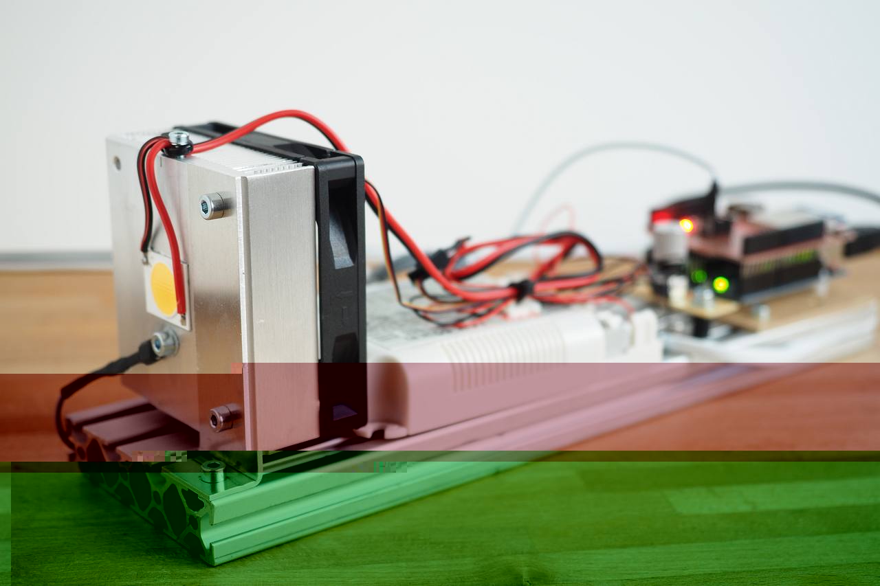

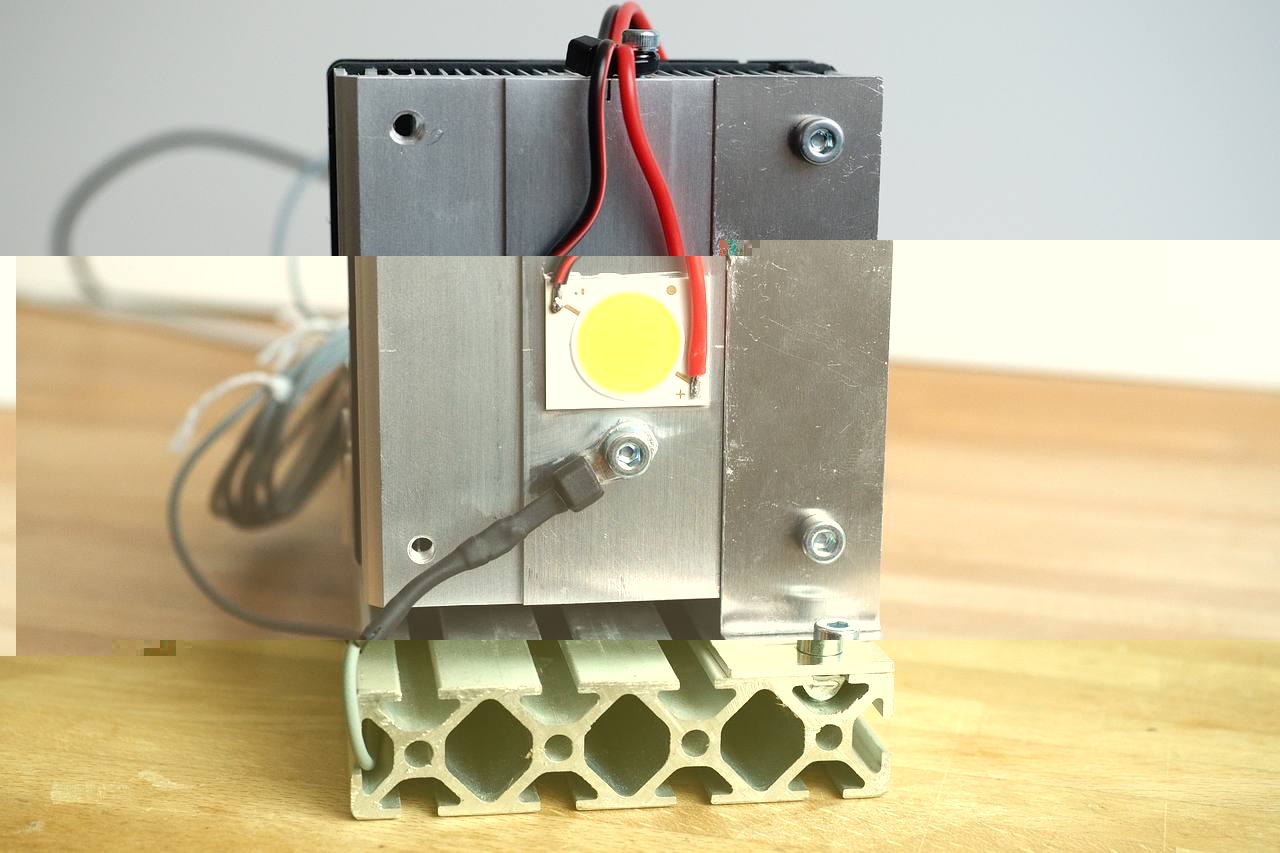

Dafür hättest Du die COB anders herum montieren müssen. Dann wäre der Temperatursensor näher am Messpunkt für Tc gewesen.
Alle Kabel solltest Du im späteren Einbau auch noch kürzen.
Der Wärmeleitkleber sieht so weiß aus. Was hast Du verwendet?
Möglicherweise nur Wärmeleitpaste - diese klebt nicht.
Dort musst Du dann dafür sorgen, dass die Warmluft auch aus dem Gehäuse heraus kann.

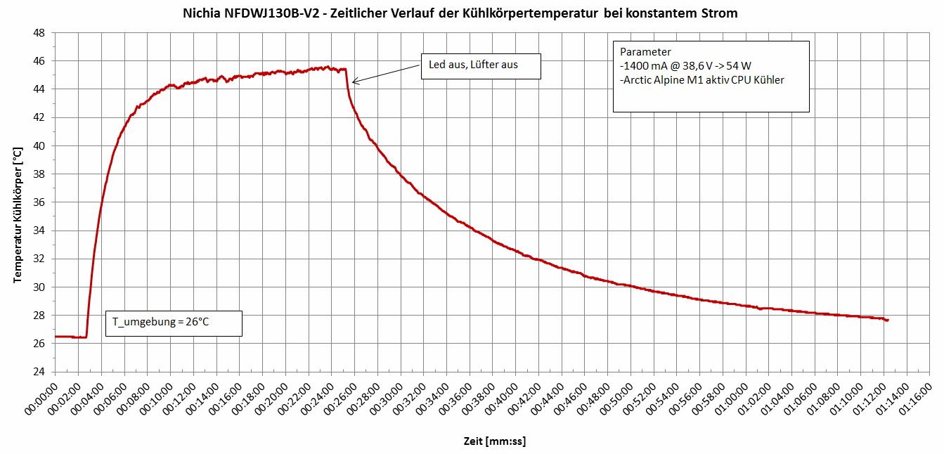

Zeitlicher Verlauf der Kühlkörpertemperatur --> nach 25 Minuten schon abgebrochen. Hier solltest Du noch einen Langzeittest (mindestens 2 Stunden) starten.
Tc ist die Gehäusetemperatur des COB-Moduls. Am Messpunkt entspricht diese der Temperatur an der Gehäuseunterseite des COB-Moduls, und zwar unterhalb des mit LEDs bestückten (runden) Bereichs des Moduls.Dafür hättest Du die COB anders herum montieren müssen. Dann wäre der Temperatursensor näher am Messpunkt für Tc gewesen.
Wird die Temperatur am Kühlkörper selbst gemessen, ist es nur wichtig, den Temperatursensor möglichst nahe am Modul zu platzieren. Die Position des Tc-Messpunktes am COB-Modul ist dabei völlig irrelevant.
Soll von der gemessenen Temperatur auf Tc zurück geschlossen werden, ist noch der Wärmeübergang zwischen Kühlkörper und COB-Modul zu berücksichtigen.
Wenn der COB schon über einen Tc verfügt, warum wird nicht dort die Temperatur gemessen? Feine Fühler vom K-Typ existieren, z.B. der da: https://www.conrad.de/de/luftfuehler-te ... 02252.html
Kabel werden gekürzt.
Die Led ist mit Artic Silver Mx-2 Epoxy Kleber befestigt. Der Temperatur Sensor mit Wärmeleitpaste
Gehäuseöffnungen werde ich vorsehen. Das Netzteil wird auch sehr warm.Dort musst Du dann dafür sorgen, dass die Warmluft auch aus dem Gehäuse heraus kann.
Einen Langzeittest kann ich noch machen. Ich schätze mehr als 1 Grad wird nur nicht mehr dazu kommen.
Dann ist die Position des Sensors gar nicht mal so verkehrt.Wird die Temperatur am Kühlkörper selbst gemessen, ist es nur wichtig, den Temperatursensor möglichst nahe am Modul zu platzieren. Die Position des Tc-Messpunktes am COB-Modul ist dabei völlig irrelevant.
In erster Linie weil die jetzige Lösung die bequemere war. Natürlich wäre es schön direkt die Tc Temperatur zu messen. Den DS18S20 Sensor hatte ich noch hier rumliegen und er kostet nur einen Bruchteil vom K-Typ. Für den K-Typ brauche ich dann auch noch eine zusätzliche Auswerteelektronik. Wie würde man den Sensor am Tc Punkt befestigen?Wenn der COB schon über einen Tc verfügt, warum wird nicht dort die Temperatur gemessen? Feine Fühler vom K-Typ existieren, z.B. der da: https://www.conrad.de/de/luftfuehler-te ... 02252.html
