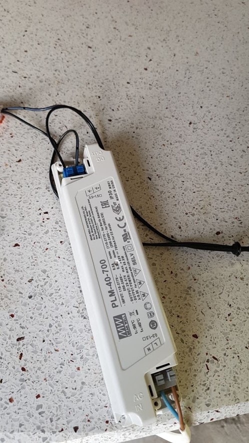

Meanwell PLM-40-700 (29-58V @ 700mA konstant. 3-Stufen-Dimmung (100%, 40%, 10%) umschaltbar per Lichtschalter.).

Das mit der 3 Stufen Dimmung funktioniert auch super. Wegen der Luftfeuchtigkeit könnte das in Zukunft ein Thema werden, wenn mich der Basteltrieb wieder packt werde ich die Silikon Variante austesten.
Alle sin allem war das eine wirklich günstige Lösung, frage mich warum der Hersteller das damals nicht gleich so gelöst hat.
