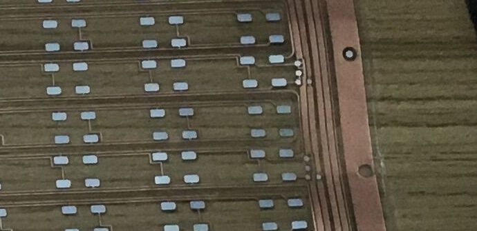

Do, 12.04.18, 09:41
Hier ist ein erstes Foto der gefertigten Colaflaschen-Flexboards vom Fertiger!
Fr, 13.04.18, 06:57

Fr, 13.04.18, 07:24
Wie kommst Du darauf? Die Colaflasche bezog sich übrigens darauf, dass das Material PET ist, bekannt für seine Durchsichtigkeit :wink:
Fr, 13.04.18, 07:38
Oh ja, jetzt wo Du das sagst, sehe ich auch, wie durchsichtig die Platine ist.
Halte diese mal vor eine angeschaltete Lampe, dann wirst Du sehen, wieviel Licht durchscheint.
Anschließend wiederholst Du das Spielchen mit 7 Platinen übereinander.
Das Trägermaterial PET wird zwar durchsichtig sein, die Leiterbahnen sind aber aus Kupfer, eventuell verzinnt und/oder mit Lötstopplack beschichtet und keinesfalls durchsichtig.

Achim H hat geschrieben:Oh ja, jetzt wo Du das sagst, sehe ich auch, wie durchsichtig die Platine ist.
Sie sind ja noch nicht da, das war ein Foto das der Fertiger gemacht hat. Hier ist noch ein anderer Ausschnitt mit einem Stück vom Tisch daneben:
Sa, 14.04.18, 23:39
Plexiglas ist auch durchsichtig, hat aber nur eine Transmission (Lichtdurchlässigkeit) von ungefähr 92%.
Bei 7 Lagen übereinander (die unterste Lage nicht mitgezählt, weil das Licht auf der Oberseite produziert wird), würde das Licht der untersten Lage und mit Blick auf die oberste Lage nur noch
92% x 92% x 92% x 92% x 92% x 92% x 92% = 55,78% betragen.
Sollte die Lichtdurchlässigkeit geringer sein, dann entsprechend noch weniger.
Bei 80% je Lage kämen nur noch 20,9% oben an.
Hinzu kommt, dass die Gehäuse der Leds das Licht ebenfalls abschatten.
Und so breit sind die Abstände zwischen den Leds auch nicht, dass dort noch viel Licht von der untersten Lage sichtbar sein wird.
Ich kann mich auch irren, aber gefühlsmäßig würde ich sagen: das wird nichts.
