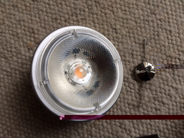

Die Prevaled hat auf der Rückseite (siehe Bild) einen Plastikdeckel*, unter dem die Konstantstromquelle versteckt werden kann.
* allerdings habe ich keine Ahnung, wie man den Deckel herunter bekommt. Er bewegt sich ca. 1mm, ist nicht festgeschraubt, aber irgendwie will er sich nicht abnehmen lassen. --> kaputt machen wollte ich ihn deswegen aber nicht.
