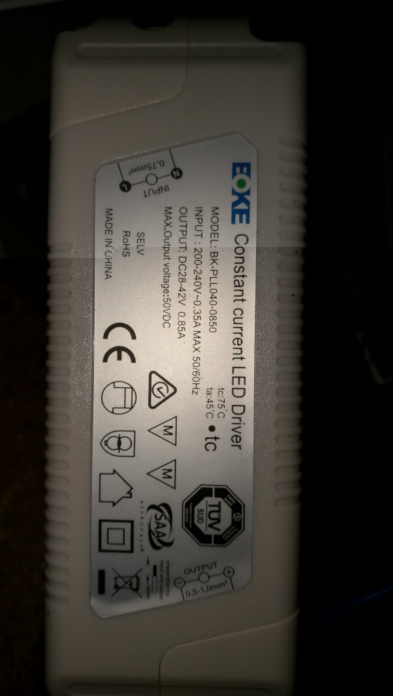

Habe ein Panel dimmbar gekauft mit einem Netzteil.
Was steht denn auf dem Netzgerät drauf?
--> vorzugsweise ein Bild davon machen, alternativ abschreiben (aber dann bitte so wie es auf dem Typenschild drauf steht).

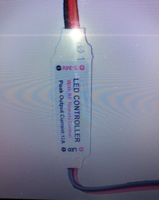

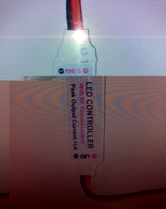

Hallo, erst einmal Entschuldigung dass ich mich so spät melde. Anbei ein Foto des Treibers. Ein zweites Foto mit dem Dimmer, den ich eigentlich verwenden wollte. Jetzt die Frage: Kann nicht diesen Dimmer verwenden?
LG Andreas
PS: Dimmer kommt
Zuletzt geändert von andreasFredersdorf am Mo, 19.02.18, 17:25, insgesamt 1-mal geändert.

Jetzt das Foto des Dimmers :-))

Nochmal zur Konkretisierung. Das Panel ist laut Händler dimmbar
http://mialight.com/de/led-panel-62x62c ... 28569.html?
Der dazu gelieferte Treiber ist nicht dimmbar.

andreasFredersdorf hat geschrieben: Anbei ein Foto des Treibers. Ein zweites Foto mit dem Dimmer, den ich eigentlich verwenden wollte. Jetzt die Frage: Kann nicht diesen Dimmer verwenden?
Nein. Konstantstromtreiber sind sekundärseitig so nicht dimmbar.
Du wirst entweder einen Dimmer für Netzspannung brauchen, ob der mit dem Treiber funktioniert steht aber in den Sternen. Oder den Treiber ersetzen müssen, wie zB das LCM-40. Das kann zwar nicht genau 850mA, aber 900 bzw. 700. Den Helligkeitsunterschied wirst du vermutlich nicht bemerken.

Ja! Das "obere" ist eine Konstantromquelle (850 mA mit variabler Spannung von 28 bis 42 V), das "untere" Konstantspannungs-Netzteil (12 V mit variablem Strom von 0 bis 6,25 A). Das untere darfst du mit einem nachgeschalteten PWM-Dimmer dimmen, das obere nicht.

Nein, der Dimmer ist grundsätzlich nur für Konstantspannungsquellen geeignet.

andreasFredersdorf hat geschrieben:Das Panel hat 40 W LED Leistung!!
Das Panel hat nur ungefähr 35 Watt Leistung.
gemessene Spannung: 41V
41V x 0,85A = 34,85W.
Mir brennt es die Augen weg!
Dagegen kann man was machen.
Link zu Reichelt:
Meanwell LPF-40D-48 (28,8-48V @ 0,84A)
Poti, 100k, mono, 4mm
Unten in der Tabelle auf der Produktseite steht: "dimmable: No".
