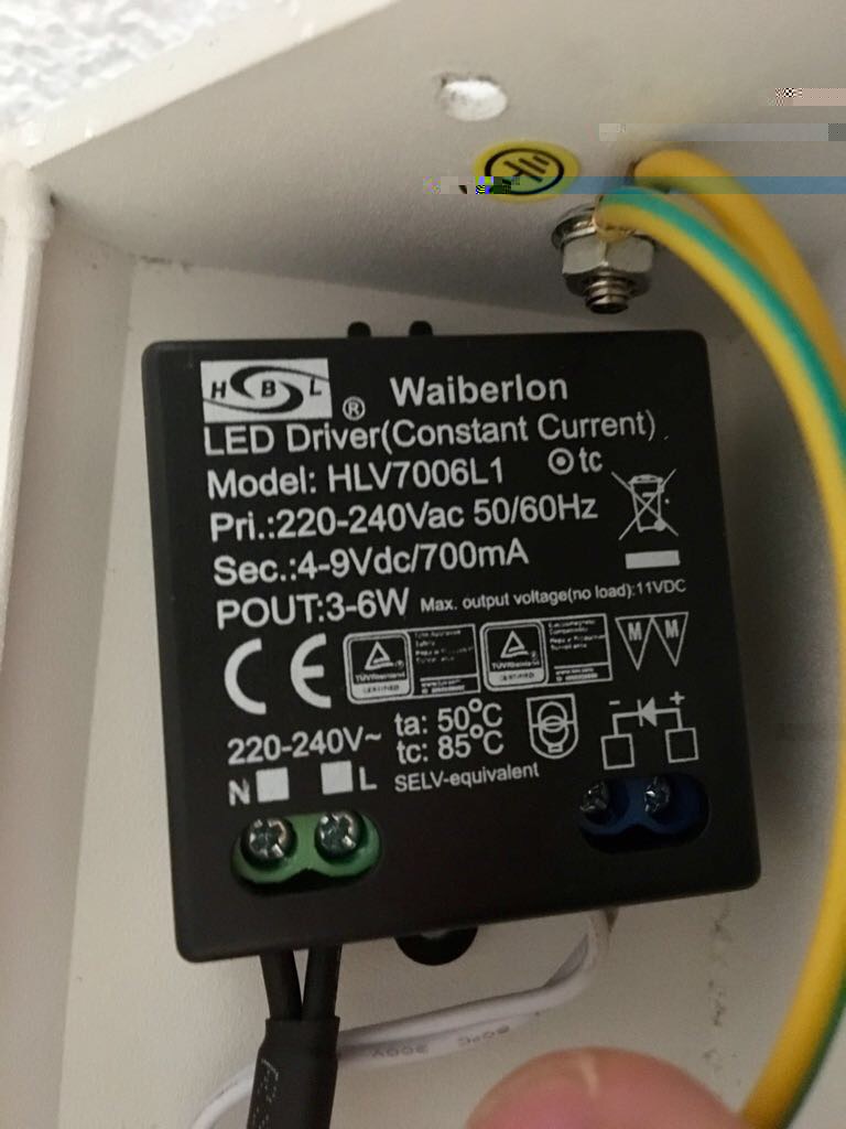

Das möchte ich jedoch ändern. Ich möchte die vorhandenen LED-Treiber (siehe Bildanhang) mit Dimmbaren ersetzen.

Die Osram Mäuse sind leider einen Tick zu groß. Die PCD-16 sehen gut aus. Was hat es mit der Ausgangsspannung auf sich? Die bisherigen Treiber haben ja 4-9 VDC. Die von Dir empfohlenen aber 16 VDC. Geht das?

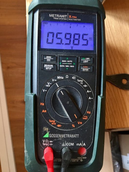

TCI war aber eine gute Idee, da könnte ein MICRO MD 700 funktionieren. Ausgangspannungsbereich bei Einsatz der Dimmfunktion ist 6 bis 14 V. Scotty, kannst Du die Ausgangsspannung der jetzigen KSQ messen (im Betrieb mit den LEDs)? Wenn sie mindestens 6 V ist, müsste das TCI-Teil funktionieren.

Das werde ich heute Abend gegen 18 Uhr messen können.
