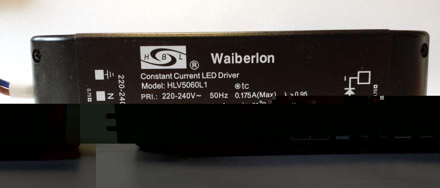

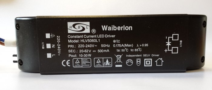

Habe hier Bilder von dem LED - Driver. DerErsatz soll für eine Deckenlampe geeignet sein.
