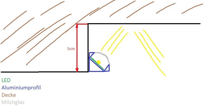

Ich hätte dazu einfach einige Aluminiumprofile mit milchiger Abdeckung genommen und einen 20m (benötige 16m) LED Streifen hineingelegt.

PS: Ich hänge noch Bilder meiner Wohnzimmerdecke + Skizze an wie ich es gemacht hätte.
Raumgröße 5x5m, Beleuchtung auf 4x4m in der Mitte
