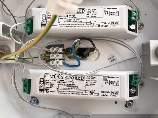

habe eine tolle Deckenlampe erworben , in der zwei Cree 2520N Module mit je 26 Watt und 2800K/CRI 90 eingebaut waren, die indirekt nach oben an die Decke strahlen (Sestessa Cabrio LED von Cini&Nils). Betrieben werden diese einzeln mit 2 Harvard cooLED-Netzteilen mit 27V-47V 700mA. Habe einen neuen LED-Universal-Tastdimmer von Jung in die Unterputzdose vorgeschaltet (1224 LED UDE). Macht ein tolles und helles Licht und läßt sich auch flackerfrei dimmen.
Nun aber das große ABER: die Lampe läßt nur so weit herunterdimmen, dass auf dieser untersten Stufe abends zu hell ist, um sie als "gemütliche Hintergrundbeleuchtung" brennen zu lassen. Um das Wohnzimmer hell auszuleuchten ist sie perfekt.

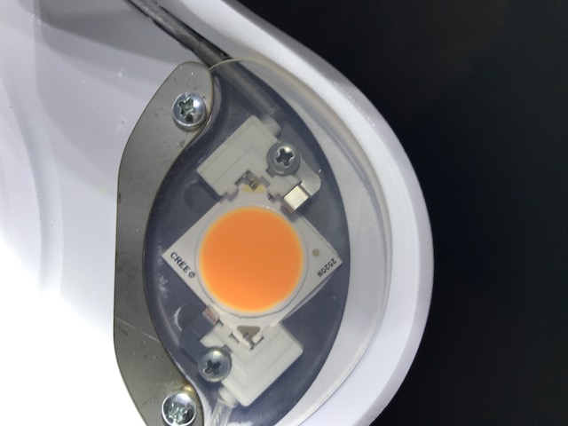

Meine Überlegung war nun, die Cree Module gegen welche mit geringerer Lichtleistung auszutauschen. Habe deshalb schon 2 "Nichia Chip on Board Modul NSCLL036A 575lm warmweiß, CRI90" bestellt gehabt und eingebaut und die Kontakte verlötet. Nun ist prompt schon ein Modul defekt, wahrscheinlich, weil ich es nicht gut genug gekühlt habe ? (oder zu hohe Spannung/Strom??).

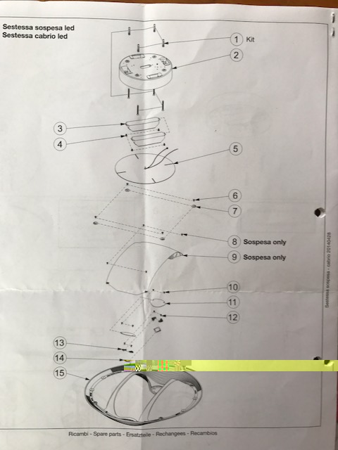

Der Lampenkörper besteht aus Druckguss und die Cree war mit Wärmeleitpaste und zwei Anschlusselementen (Entfernung der Schrauben 40 mm) befestigt (siehe Bild). Das "Glas" darüber ist so eine Art weiches
Silikon.
Nun die Frage: ist das Nichia Modul überhaupt mit der Stromquelle kompatibel? Diese könnte ich zur Not austauschen. Hat jemand eine gute Idee für die Montage (in die Lampe selbst reinbohren erscheint mit schwierig, man müsste ja auch ein Gewinde schneiden. Besser wohl mit Kühlkörper, aber eben begrenztes Raumangebot. Oder gibt es ein Chip mit 25mm Maß wie die Cree 2520 aber geringerer Lichtleistung. Wichtig ist mir eine Farbtemperatur von 2700K und ein hoher Farbwiedergabeindex.

Hallo Heinzbert,
Nein. Das hast Du ja schon gemerkt. Die NSCLL036A vertragen nur 300mA. Dass sie bei 700mA nicht sofort nach dem einschalten gestorben sind, spricht sogar für eine gute Kühlung );
Wenn die die Hälfte der Leistung reichen würde, könntest Du zwei der 2520N Module parallel an eines der Konstantstromquellen anschließen. Das wäre die einfachste Lösung. Möglicherweise ist damit aber die unterste Dimmstufe immer noch zu hell. In diesem Fall würde nur eine bessere Dimmung helfen.

Also, wenn ich die Cree 2520 mit je 26 Watt und je 700 mA Maximum drinnlasse, was genau muss ich dann tun? Ich habe es so verstanden, dass ich dann ein neues Netzteil bräuchte mit Dim-Eingang und eben 1400 mA , dann beide LEDs parallel dran und ein PWM-Dimmer an den DIM-Eingang. Ist das korrekt so, und welche Produkte z.B. aus dem Lumitronix-Shop müßte ich dann kaufen??
Tut mir leid, dass ich so oft nachfrage, aber ich bin eigentlich totaler Laie mit minimalen Elektronik-Kenntnissen. Also vielen Dank für klare Aussagen.
Mo, 17.04.17, 23:17
Wenn Dir als maximale Leuchtstärke die Hälfte der momentanen maximalem Leuchtstärke reicht, brauchst Du gar nichts neues. Einfach das eine Netzteil abklemmen und beide LEDs an eines der beiden anschließen. Das reduziert sowohl die maximale als auch die minimale Helligkeit auf die Hälfte. Wenn das reicht, gut.
Ansonsten wird es eben eher schwierig. Möglicherweise ist die Meanwell PCD Serie ( http://www.leds.de/LED-Zubehoer/Strom-u ... 700mA.html ) besser dimmbar als die momentan verwendeten Netzteile. Versprechen kann ich das aber nicht. Könnte genauso gut auch noch schlechter dimmbar sein (im Sinne einer höheren Minimalhelligkeit).
