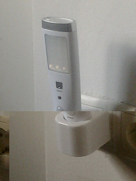

So, 16.04.17, 18:00
Hallöchen und schönes Osterfest noch in die Runde.
Der schuldige "Schaltteufel" ist gefunden, durch Zufall wie auch sonst.
Ein Notlicht mit Bewegungssensor aus dem ALDI was allerdings als nicht aktiv schaltend eingestellt ist also nur als Notlicht bzw. Taschenlampe dient. Irgend wie muss das Ding einen Impuls senden der den Controler schaltet. Mitbekommen hab ichs als meine Frau daran vorbei ging und das Licht ging wieder an in der Küche. Das Teil hängt allerdings im Schlafzimmer zu meinen Füßen. Das Ganze ließ sich - auch wenn nicht beliebig oft reproduzieren. Nach einigen Tagen ausgestöpselten Daseins blieb es dunkel in der Küche, wieder aktiviert - tataaaaa.... Licht ging wieder an. Keine Ahnung was da wie den Controler beeinflusst der Bewegungsmelder arbeitet doch auf IR Basis.
Egal - nun sind die Nächte wieder dunkel.
Danke für die zahlreichen Tips und Hinweise, Foren dieser Art sind eben Super.
