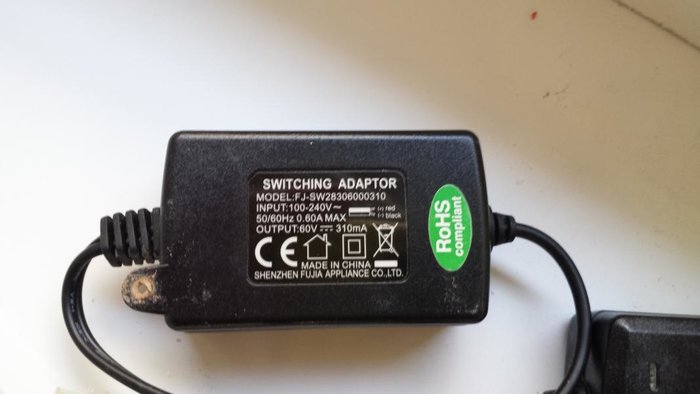

benötige etwas Hilfe beim Finden eines Ersatztreibers.
Angeschlossen sind 6 LED Einbauspots mit je 3 LED´s. Bei einem zweiten Modell ist eine Ausgangsspannung von 56V zu messen.
Danke für Eure Hilfe!

Ich gehe fast davon aus, dass das eine KSQ ist, auch wenn die Angaben etwas seltsam sind. Aber das passt dann auch zu deiner Messung. Sowas http://www.ebay.de/itm/AC-DC-Transforma ... C-2D8POmBw müsste von den Daten her dann eigentlich passen. Ob der aber länger lebt, ist ungewiß.
Das Problem ist, dass die 300mA eher ungewöhnlich sind und Markengeräte wie https://www.reichelt.de/Treiber-ohne-An ... ARCH=%252A standardmäßig 350mA liefern, und damit beinahe 20% mehr als vorgesehen. Damit würde ich das eher nicht empfehlen.

Hallo dieterr,
vielen Dank für Deine schnelle Antwort!
Ich ging ebenfalls von einer KSQ aus, die Angabe 310mA hatte mich auch stutzig gemacht...sehr ungewöhnlich!
Am besten ich baue einen Spot aus, vielleicht steht dort noch eine Angabe. Vermutlich sind das handelsübliche LED´s für 350mA und die verbauten KSQ´s in der Schmuckvitrine gab es damals für einen günstigen Preis!?
Andernfalls hätte ich mit dem MEANWELL HVGC-100-350A wahrscheinlich noch eine Alternative gefunden, die Haltbarkeit des ebay-Treibers ist mir doch auch sehr ungewiss.
Danke für Deine Mühe!
So, 19.03.17, 23:39
Frag doch einfach den Hersteller des Netzgerätes. Ein wenig Englisch sollte dafür ausreichen.
Shenzhen Fujia Electric Appliance Co., Ltd.
Auf dessen Internetseite wird das Netzgerät zwar nicht (nicht mehr) dargestellt, das heißt aber nicht, dass nicht doch noch irgendwelche Informationen erhältlich sind.
Habe auch bei Ebay nachgeschaut. Dort werden ebenfalls Netzgeräte von Shenzhen Fujia angeboten. Leider ist dort keines dabei, dessen Nummer (siehe Dein Bild) passt.
