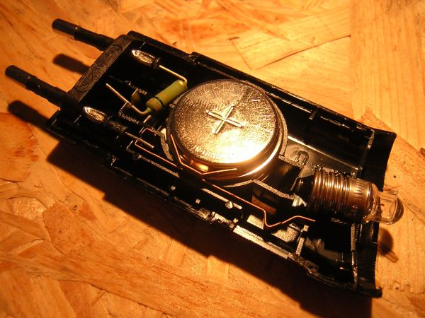

Moin,
ich möchte gerne diese Taschenlampe:
auf diese LED umbauen: "Hyperhelle LED weiß 16000mcd 20° 5mm 3.6V".
leider habe ich nur 2,4V zur verfügung, da die akku ja nur 1,2V haben.
könnt ihr mir vielleicht eine kleine & einfache schaltung empfehlen, mit der ich die LED betreiben kann? also quasi so nen step-up-wandler o.ä.?

hast du schonmal probiert die led anzuschließen? Eventuell könntest du mit deinen 2,4V noch über der min. Spannung liegen, sodass die LED trotzdem leuchten dürfte. Dann zwar nicht auf voller Leistung, aber trotzdem akzeptabel. Oder könntest du das ganze auf nur einen Akku umbauen? Denn dann könntest du mit den 1,2V eine Schaltung mit dem PR4401 realisieren.

jup, LED anschließen bringt nüscht...man erkennt zwar, dass die LED leuchtet...aber auch nur beim genauen hinschauen. der von dir beschriebene step-up-wandler schaut ja echt klasse!
aber is irgendwie ein bisschen teuer, eigentlich sogar teurer als die ganze lampe :)

Bei Modifikationen in dieser Lampe ist Vorsicht geboten, da hier 230V beim Laden anliegen!!
Das Entfernen eines Akkus würde den übrigen Akku zB beim Laden sicher zerstören. Wenn nicht noch mehr passiert! :!:

ahjo...sicherlich sollte ich dann den widerstand anpassen!

ok. neues problem.
hab mir die dinger gekauft. mit 1,2 V leuchtet alles wunderbar. mit 2,4V leider nicht mehr. funzelt nur vor sich hin.
habt ihr ne idee? das dingen soll bis 8V funktionieren, wenn ich mich nich verlesen hab.
