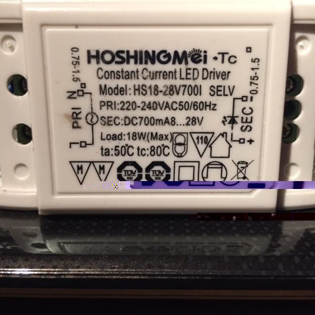

bin Neuling hier.
wo bekomme ich den Treiber bzw. Ersatz gem. Bild?
danke im Voraus

Das genau gleiche Netzgerät (Konstantstromquelle) wirst Du möglicherweise nur bei Hoshingmei bekommen.
Maße (LxBxH): 10x4,5x3cm
Vor kurzem wurde eines bei Ebay angeboten, das Angebot wurde jedoch beendet. Und mit 29,90 EUR + 5 EUR Versand war dieses auch reichlich teuer.
Vergleichbare Konstantstromquelle gibt es eine Menge.
Vorausgesetzt sie passen hinein, kannst Du all diejenigen verwenden, dessen Ausgangsstrom 700mA beträgt und die einen Ausgangsspannungsbereich von (mindestens) 18 - 28V haben.
Zum Beispiel:
Konstantstromquelle IP20 700mA, 5-8 x 3W LEDs (15-36V @ 700mA konstant)
Maße (LxBxH): 14x4,5x2,75cm = 4cm länger.

erstmal danke für die schnelle Antwort.
Habe gestern schon den ersten Fehler entdeckt. Bauhaus hat leider den falschen empfohlen ( Ausgang AC anstelle DC ) und somit konnte es natürlich nicht gehen. Darf denen sicher nicht passieren, da mein Sohn das Original dabei hatte. Muß jetzt erstmal wieder austauschen. Denke ich komme jetzt weiter.
