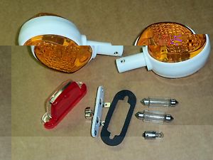

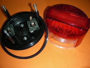

Mein Ziel: Blinker am Fahrzeug (oranges Glas), Rücklicht (Rund mit Rück- und Bremslicht, jeweils rotes Glas), Blinker, Brems- und Rückicht kombiniert in umgebauten Soziusfußrasten (grobe Vorstellung, nichts genaues, offen für Ideen)am Anhänger, komplette Unterbodenbeleuchtung (nebensächlich). Der komplette LED Umbau wird auf die Batterie geklemmt, um eine Konstante Spannung zu erhalten und Spannungsspitzen zu verhindern :)

Blinker und Standlicht
Blinker und Standlicht.JPG (13.9 KiB) 4400 mal betrachtet
Rücklicht
Rücklicht

Ja in die Fußrasten sollen pro Seite LEDs jeweils 2 für Blinker, 2 für Bremslicht und 2 für Rückicht. Was brauche ich denn da noch alles außer die 6 LEDs pro Seite? :)
