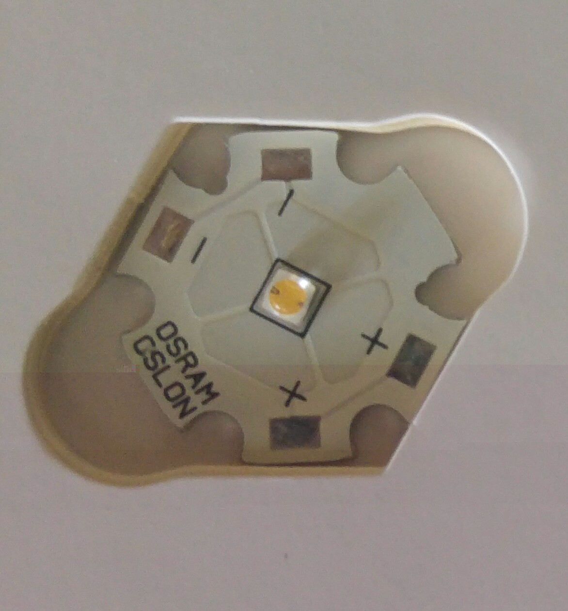

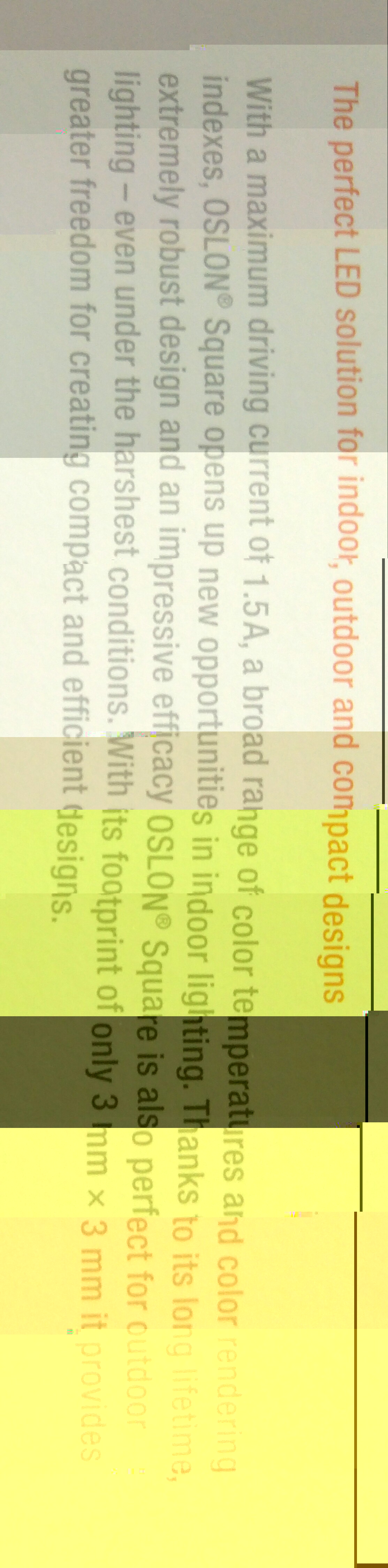

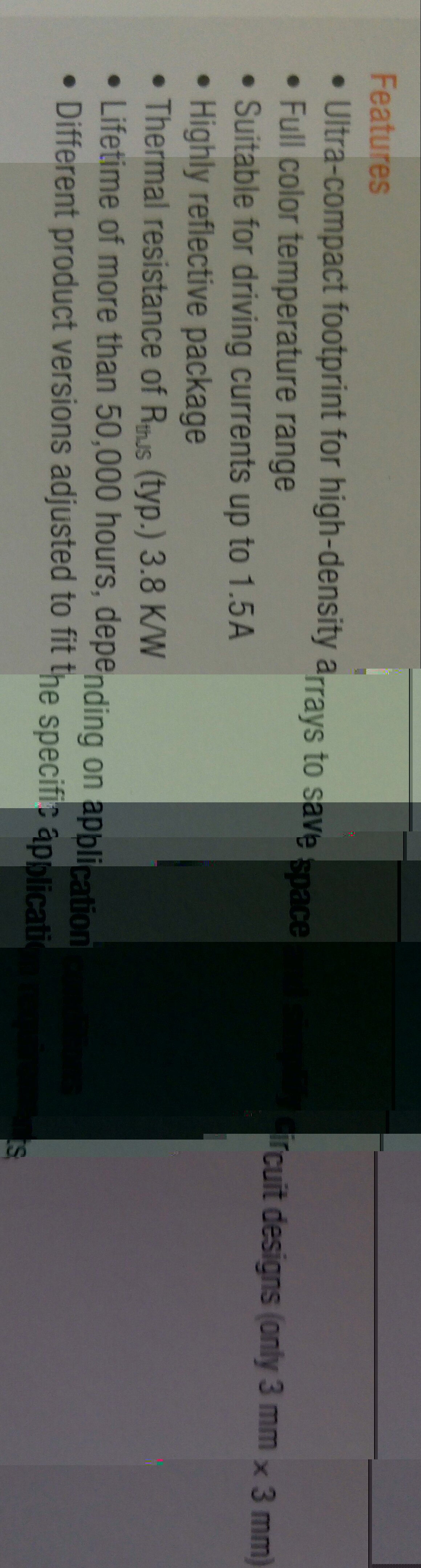

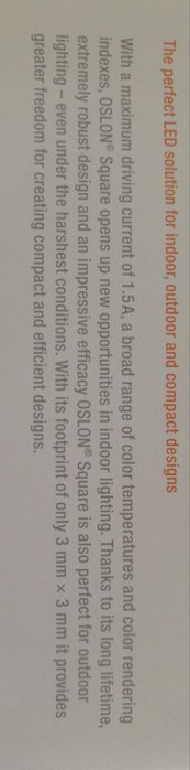

Ich wollte mit zwei Osram Oslon Square eine kleine Leselampe bauen. Die beiden Leds habe ich mal geschenkt bekommen. Nur leider habe ich dazu keine infos. Im Anhang sind zwei Fotos vielleicht könnt ihr mir weiter helfen welchen Trafo ich brauch und welcher Kühlkörper nötig ist. Wobei der Kühlkörper so klein wie möglich sein sollte.

Sorry das die Bilder verdreht sind. Bekomm das mit nem Handy nicht besser hin. :-(
Und noch eine kleine Info. Der Stern auf dem die LED drauf sitzt ist 20mm groß.:-)

Laut dem Datenblatt das ich gefunden habe haben die oslon Square 3,1V und 1400mA.
Somit komm ich auf eine Leistung von 4,34W.
