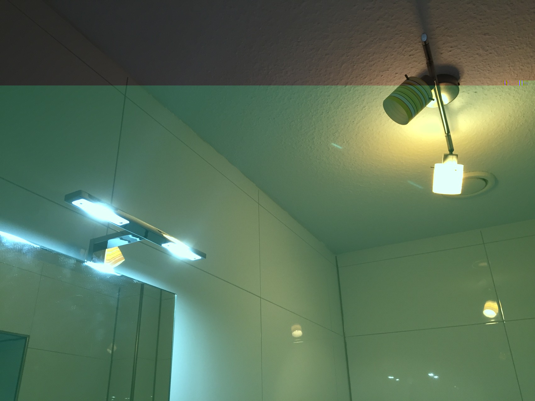

Im Gäste-WC sowie Badezimmer hat mir der Sanitärbetrieb im Neubau drei identische Spiegelleuchten eingebaut - diese funktionieren auch soweit gut, jedoch ist die Lichtfarbe der Lampen zu kalt (anliegend Bild mit Vergliech zu Halogenspot Decke).
Es handelt sich um LED-Lampen, die Leuchtmittel selber sind im Lampengehäuse verschraubt, die Leitungena auf dem Leuchtmittel verlötet. Es sind COD-LEDs mit 50mm Breite.

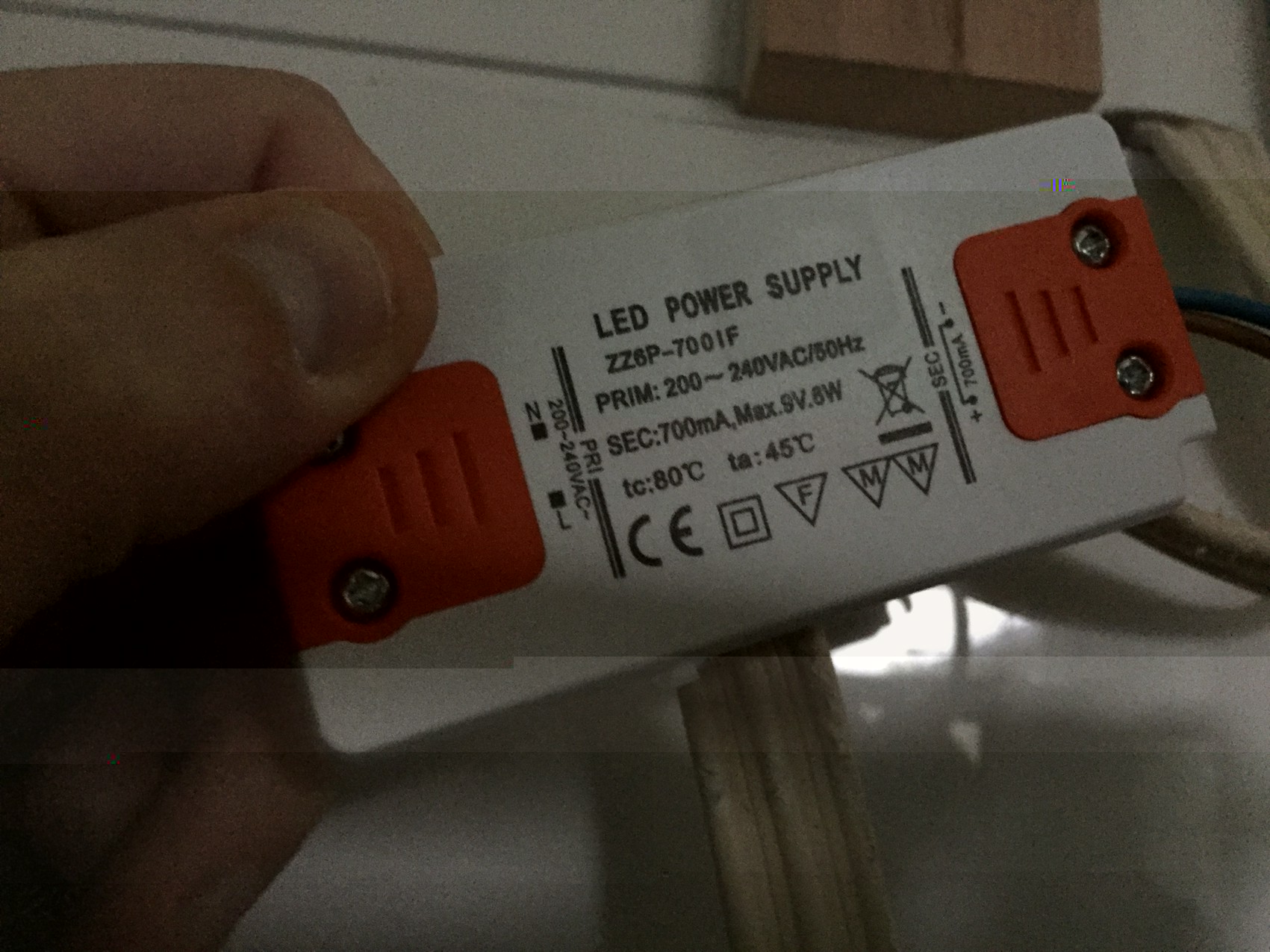

Als Trafo wurde folgendes Modell verbaut (siehe Bild).
Welches Produkt eigent sich als Ersatz für die verbauten CODs? Ich hätte gerne ein etwas natürlicheres Licht.

Ausgehend vom Trafo (700mA bei maximal 9V) würde ich davon ausgehen, dass es sich um COBs handelt die etwa 6V bei 700mA brauchen. Das wären rund 4W. Geeignet wären daher höchstwahrscheinlich diese Smart-Arrays: http://www.leds.de/High-Power-LEDs/Chip ... weiss.html
Allerdings müsstest Du auch die Trafos austauschen, die Smart-Arrays laufen mit 350mA bei knapp 12V.

Wenn dann zwei Einzel-LEDs (in Reihe). Es ist zwar keine Mindestspannung angegeben, aber mit 2 Stück wären es rund 6V was vmtl. auch beim 'Original' so ist. Falls es mechanisch passen würde, könnte man eventuell auch zwei solche Smart-Arrays (parallel geschaltet!) an ein solches Netzteil anschließen:
http://www.leds.de/LED-Leisten-Module/H ... ul-3W.html
wenn es die COBs nicht in 700ma gibt
Doch. Gibt es schon. Aber nicht mit 6V: http://www.leds.de/High-Power-LEDs/Chip ... smartarray
Ein passendes Netzteil für die 4W Smart-Arrays wäre z.B.: http://www.leds.de/LED-Zubehoer/Strom-u ... -LEDs.html
Oder auch dieses (externer Link): https://www.elpro.org/de/8-watt-ip30-ko ... 8-350.html
