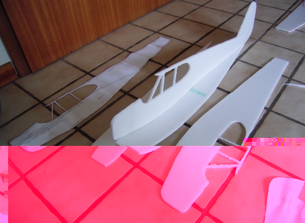

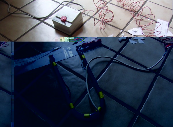

S***** Klausuren, hab das gleiche Problem. Also ich habe einmal einen Schneider mit 1,5m Spannweite und einmal eine Laubsäge mit Glühdraht als Sägeblattersatz, hat sich beides vielfach bewährt.
Laubsäge mit Glühdraht an 16V Wechselstromtrafo
Schnittergebnis (teils mit Cuttermesser geschnitten):
