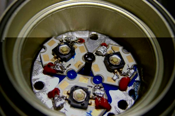

Die Star-Platinen sollen auf den Sockel aus Lötzinn aufgeklebt werden. Kontaktdurchführungen kann ich ausbohren und Drahtstifte werden mit 2-Komponenten-Kleber eingesetzt.

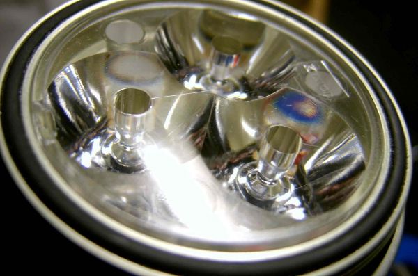

Sieht so ähnlich aus wie das hier (Vorgänger auf Aluplatine, Wärmeverlust zu gering):

Lötzinn ist ein sehr schlechter Wärmeleiter, dadurch wird die Wärme nicht schnell genug zum ALU-Gehäuse abgeleitet.
Ich würde Dir auch hier eine Alu-Platte empfehlen. Wenn Die bisherige Platte die Wärme nicht schnell genug abgeleitet hat, war sie zu dünn. Lötzinn wird dann noch mehr Wärmeprobleme bereiten.
Solltest Du aus Platzmangel keine viel dickere Kühlplatte einbauen können, musst Du auf eine Kupferplatte zurückgreifen, weil Kupfer ein bedeutend besserer Wärmeleiter ist als Aluminium.

Lötzinn wird in der Trägerplatte wie ein Isolator wirken. Ich versuche mal, meine Tabelle zu finden. Die im Lötzinn benutzten Metalle stehen jedoch schon recht weit unten in dieser Tabelle.
Besser wäre es schon, wenn Du eine Kupferplatte benutzen würdest, auf der die LED´s sitzen. Es ist mit Sicherheit keine Werbung, wenn die Lampe schon beim ersten Tauchgang zuerst die Lichtfarbe neu einstellt und Dich dann im Dunkeln stehen lässt.
Eine gute Wärmeableitung zum Gehäuse bekommst Du, wenn zunächst ein Innenring mit Wärmeleitkleber eingeklebt und darauf die Kupferplatte geschraubt wird (mit Wärmeleitpaste.
Wenn der Durchmesser des Innenrings ca 0,2 mm größer ist als der Innendurchmesser des Gehäuses, kannst Du ihn auch einschrumpfen, indem du den Ring vorm Einbau ins Eisfach legst und das Gehäuse erhitzt. aber da sollte man schon etwas Übung haben.

Wirklich sehr schön gemacht, der Lötzinn ist zwar leicht dick bzw. meiner sicht komisch aufgetragen, aber bei jeden siehts anders aus, die Taschenlampe ist eigentlich relativ normal dick, bei 3 star Platinen^^, aber nice gemacht.

Do, 08.03.07, 17:58
hochglänzend ? Mh naja... wenn das Lötzinn noch "flüssig" ist würde Ich das noch als hochglänzend durchgehen lassen !
Aber wenn es abgekühlt und erstarrt ist muss und ist es meiner Meinung nach nicht "hochglänzend" :wink:

MerEtCiel hat geschrieben:Im Moment sind da K2-Luxeons drin und die noch nicht mal mit Widerstand - der Akkupack kann einfach nicht mehr als 13.8V und die Belastungsgrenze bei den K2s liegt bei 14,55V (3x4,85V). Mit den P4s wird das wohl etwas schwieriger...
Das ist eine weitläufige Irreführung! LEDs haben keine Belastungsgrenze Spannungsmäßig gesehen. Eine LED wird prinzipiell durch einen konstanten Strom belastet, und die gemessene Spannung ist nur die Spannung, die man mit einem Multimeter misst, mehr nicht. Da die Strom-Spannungs-Kennlinie von Dioden sehr (!) steil ist, ist es unzulässig, Dioden über die Spannung zu regulieren - sie würden unweigerlich auf Grund von Serienstreuungen durchbrennen!
Die geschickteste Lösung ist eine geschaltete Konstantstromquelle, wobei die Eingangsspannung hier größer sein muss, als die Flussspannung der LEDs. Alternativ gäbe es hier noch einen Boost-Buck-Regler, stromgeregelt ist - dies ist allerdings mit wesentlich höherem, schaltungstechnischen Aufwand verbunden, da zuerst aus einer mehr oder minder variablen Spannung (Batterien, Akkus) eine konstante, höhere Spannung generiert wird, und von der dann wieder heruntergetaktet wird, sodass genau der gewünschte Strom fließt. Geht mit hoher Effizienz, ist allerdings kein Anfängerprojekt mehr.
Bei deinem Projekt stell ich mir allerdings noch immer die Frage, die gut der Wärmeübergang von deinem Zinnblock - auch wenn dieser gegossen ist - auf das Gehäuse ist. Nicht, dass du dann einen heißen Zinnblock kriegst im Betrieb, bei kaltem Gehäuse!
