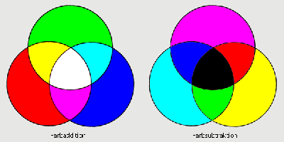

Mann sollte vielleicht noch Folgendes hinzufügen:
Additive Farbmischung:
Z.B. verschiedenfarbige Scheinwerfer/LEDs, die auf einen Punkt leuchten und so die Farben mischen.
Subtraktive Farbmischung:
Änderung der Farbe durch Filter/Reflektion auf einem Gegenstand.
Z.B. rotes Blatt Papier -> erscheint rot, da nur rot reflektiert wird

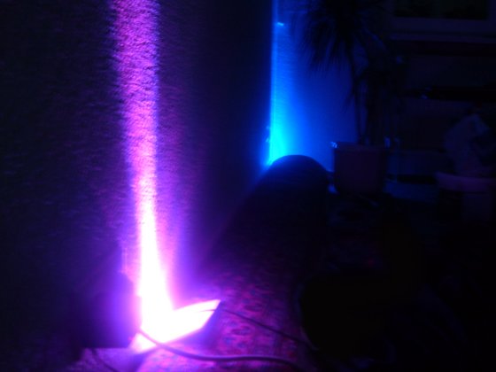

Additive Farbmischung in der Praxis:Vorne 9 blaue + 4 rote Leds und der Spot weiter hinten besteht nur aus 13 Blauen.
Wie man sieht wirkt der vordere durch die 4 roten Leds stark pink bis violett und der hintere "nur" blau.
