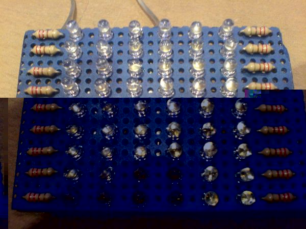

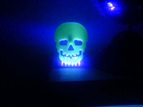

hier mal mein neues UV LED CLuster mit 54 3mm UV LEDS
http://www.leds.de/product_info.php?inf ... -3-1V.html
die platine is lackiert keine fertige blaue
mfg ilker
3mm UV Cluster

Wird der Totenkopf damit permanent beleuchtet oder liegt er nur zu Vorführzwecken auf dem Cluster?
Wenn er permanent angestrahlt werden soll würd ich für das Cluster evtl. ein kleines Gehäuse bauen.
Es reicht ja ne Plexiplatte (vll. milchig) und außenrume 4 auf Gehrung gesägte, kleine Holzkanthölzer aus dem Modellbau
(Nur ein Vorschlag

plexi absorbiert ein teil der uv Lichts deshalb würde ich das nicht machen
auch wen ich es ausrechen könnte aber wie groß sind die widerstände ?
und wird das Cluster bei dir warm ?
also meine wird warm und ich verwende 220 ohm widerstände
Mir sieht es so als sei der Totenkopf bereits aus dem allseits bekannten floureszierenden Material (vgl. Klebesterne für KinderzimmerTakeoff hat geschrieben:Nette Idee, und gelungenen Umsetztung hast du den Cluster selbst gelötet ?? Du müsstest mal den Totenkopf mit fluoreszierenden bemalen dann würde der erstmal richtig leuchten![]()

@pedda hab den Totenkopf nur mal so draufgesteckt weils ja so ein floureszierenden Teil ist wollt sehen wies ausschaut wen er mit extrem UV-Strahlung bestrahlt wird
@neo ja meins wird auch warm sind auch 220 ohm widerstände aber nicht mehr als 25 grad
@Takeoff ja hab des ding selber gelötet wer den sonst ?
mfg ilker
mfg ilker

ja aber ich glaub das ist schon ein problem
den der währme widerstand der p4 ist schon fast 10 dann wird der eine Normahlen LED natürlich deutlich drüber liegen
bei 3mm so bei 30-40 schätze ich ma
wen es also außen 25° wird kann es im Chip schon so 60° werden und das mögen so kleine LEDs überhaupt nicht
ein so ein ähnliches Cluster nur mit 5mm LEDs hat bei mir schon den Geist auf gegeben
darauf hin hab ich beschlossen das andere uv LED cluster nur noch als stroboskop zu betreiben
das ist natürlich kein problem für die LEDs
aber wen du deinen dauerhaft auf 12V betreiben möchtest würde ich empfehlen das du ein wiederstand vor das Gänze cluster schaltest
so das der strom pro LED nur noch 10mA beträgt
mehr scheine die auf Dauer nicht zu schaffen

oki werds machen mit dem widetstand
das cluster ist eh nicht im dauerbetrieb
is nur mal so zum zeigen wen freunde oder so da sind
erfüllt bei mir kein bestimmten zweck das cluster
hab da aber noch ein 5mm cluster mit 36 blauen leds
das wird viel wärmer und läuft bis jetzt immer noch
(ist bestimmt schon 5 monate alt)
