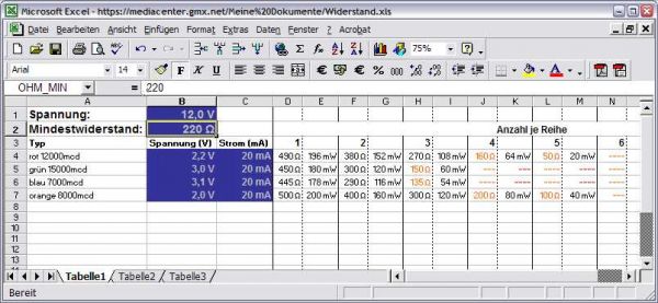

Hallo allerseits,
vielleicht hat ja sonst noch jemand Verwendung für meinen Widerstandsrechner, den ich mir schnell mal in Excel zusammengeklickt habe. Er berechnet zu einer gegebenen Eingangsspannung die benötigten Widerstände für 1, 2, 3, ... LEDs je Reihe.
Einfach die blau hinterlegten Felder anpassen - fertig.
Bitte beachten: das ist eigentlich nur ne quick-and-dirty-Lösung, die allerdings gerne verändert werden darf. Gewähr für die Richtigkeit der Berechnungen kann ich natürlich keine geben 8)
DOWNLOAD

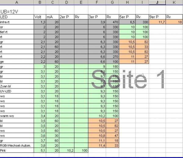

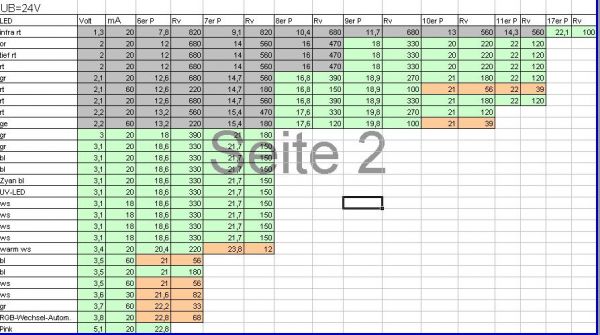

Hallole, versuchts mal mit meiner Excel-Tabelle.
Grüßle
Venom
