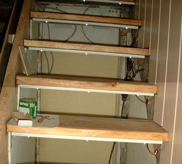

der erste Teil ist vollbracht. Hab doch erst meine Beleuchtung gemacht... die bei Schwiegermuttern muss noch warten. Meine Erwartungen wurden mehr als erfüllt und ich bin ziemlich zufrieden (Frauchen zum Glück auch ) :)
Nun ein paar Bilder:
Ich hab kleine Kabelkanäle auf Länge geschnitten und in die Abdeckung Löcher gebohrt, LED-Halterungen eingesetzt und eben die Leuchtmittel, wie oben beschrieben. Alles schick verlötet und zusammen gebaut.
Die Leisten hab ich mit Heißkleber unter meine Treppe geklebt
und mit schicker Steckverbindung verkabelt.

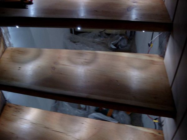

Ohne Blitz verwackelt meine uralte Aldi-Cam leider sehr schnell ... aber die Ausleuchtung dürfte erkennbar sein.
Hier nochmal eine einzelne Stufe
So, mehr (und hoffentlich bessere) Fotos gibts vom Projekt Schwiegermutter. Wenn Ihr bestimmte Details sehen wollt, müsst Ihr bescheid sagen...
