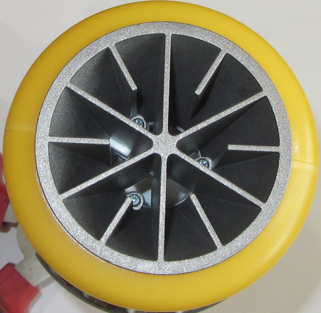

Draufsicht:
Auf dem Foto ist in der Mitte links der Temperatursensor auf dem Kühlkörper erkennbar.

Zur LG Lampe hätte ich gleich mal noch paar Fragen: Wie schau die Lampe eiegntlich im Inneren aus? Ich vermute das sind "wenige" LEDs im Ring unter dem gelben Kunststoff??? Warum ist die Abdeckung eigentlich so dunkel gefärbt? Reduziert das nisht die Helligkeit? Ist die gelbe Farbe für die Lichtfarbe verantwortlich???

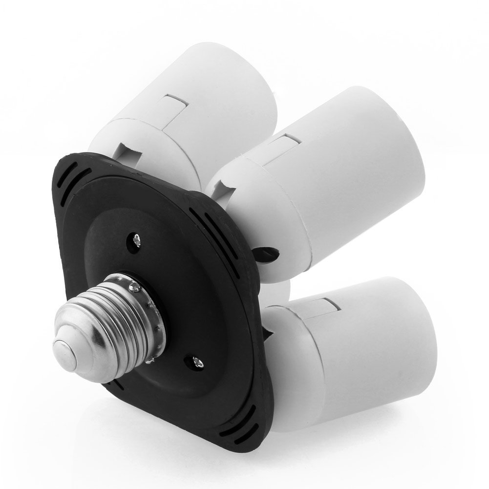

Was haltet iht von dieser Lösung?
Mo, 31.08.15, 13:49
Gar nichts.
Ich hatte auch mal so einen Maiskolben. Nach 5 Monaten war die 1. Led kaputt (alle Leds aus), Led gewechselt.
Nach ein paar Tagen war eine andere Led kaputt und ich stand wieder im Dunklen. Da habe ich die Lampe geschlachtet.
Guckstu: Re: Maislicht-Leds (vom 11.03.2015)
Außerdem ist es brandgefährlich, einen Adapter in einen Adapter zu schrauben, nur um viele Leuchten an einer einzelnen Fassung betreiben zu können.
Abstand. Abgesehen davon, dass solche "Maiskolben" von minderwertiger Qualität sind, ist das einfach Murks.
LG arbeitet hier mit "Remote Phosphor". Zur Erklärung:
Weisse LEDs sind eigentlich blaue LEDs, bei denen noch eine Leuchtschicht aufgetragen ist (meist einfach als Phosphorschicht bezeichnet, obwohl kein Phosphor enthalten ist. Das ist einfach ein Übersetzungsfehler, hat sich aber eingebürgert.). Das blaue Licht wird in dieser Leuchtschicht - vereinfacht ausgedrückt - in weisses Licht umgewandelt. Nach einem ähnlichen Prinzip arbeiten Leuchtstoffröhren, nur dass dort UV-Licht umgewandelt wird.
Die Leuchtschicht bei weissen LEDs ist ebenfalls gelb bis gelborange.
Beim LG-Leuchtmittel befindet sich diese Leuchtschicht nicht direkt auf den LEDs, sondern auf der Innenseite der Abdeckung. Im Leuchtmittel werden blaue LEDs verwendet. Das blaue Licht wird erst in der Abdeckung in weisses Licht umgewandelt. Das Licht entsteht also erst in der Abdeckung. Im Betrieb ist die Abdeckung nicht mehr gelb, sondern weiss. Daraus ergibt sich eine hervorragende Abstrahlcharakteristik.
Das Licht wird also durch die Abdeckung nicht gedämpft, sondern dort erzeugt.

OK, danke, mir ging es eher um die Art der Betreibung mit diversen Adaptern. Ich habe in meiner Lumini Bossa eben nur eine e27 Fassung. Also entwerder ich brauche eine sehr starke LED Birne (LG 33W), oder ich ich nehme einen Adapter z.B: ein-auf-vier E27 mit 4x 12W Osram oder ähnlichem oder ich versuch mich an der o.g. LED Leistenlösung. Ich denke ich werde mal nen 4-fach Adapter bestellen und schauen ob ich das von der Länge noch in den Schirm bekomme. Ausserdem mache ich in die andere Lampe das LG Leuchtmittel.
Einen Adapter darfst Du verwenden, aber nicht mehrere ineinander verschachtelt.
Unbedingt auf die maximal zulässige Belastung der Original-Fassung achten (an vielen Lampen steht dran, wieviel Watt dort eingeschraubt werden darf).
Hinweis: mit dem Adapter ragen die Leuchtmittel etwas weiter heraus. Ich vermag nicht abzuschätzen, ob die Leuchtmittel dann schon aus dem Lampenschirm herausleuchten oder noch davon verdeckt werden.
