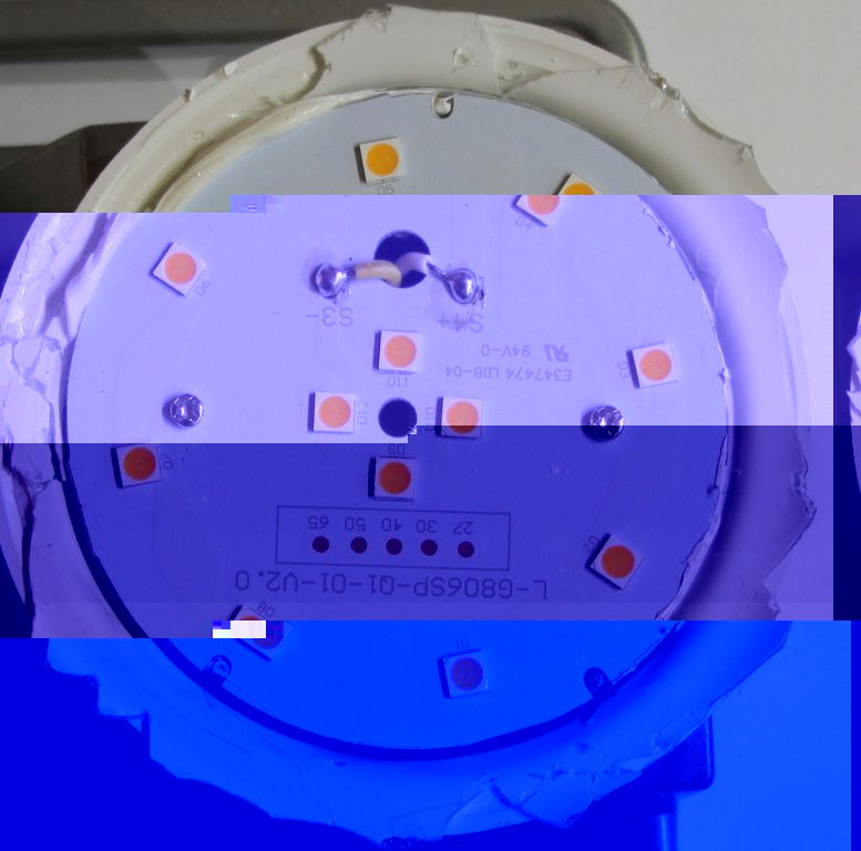

Lässt man die (den?) Star Globe fallen, wird der Blick auf die LED-Platine (Alukern) frei:
Die 12 SMD-LEDs (möglicherweise Nichia 757er?) sind auf der 6 cm durchmessenden Platine in Reihe geschaltet. Bei einem Strom von ca. 20 mA hat jede einzelne LED eine Vorwärtsspannung von 5,4 V. Ausgehend von der Leistungsaufnahme des Leuchtmittels und dem normalen Wirkungsgrad der KSQ schätze ich den LED-Strom im normalen Betrieb auf ca. 100 mA. Die Betriebsspannung der LED-Platine dürfte dann bei ca. 70 V liegen.

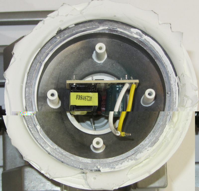

Nach Entlöten der beiden Anschlussdrähte und Lösen von 2 Schrauben kann die LED-Platine entfernt werden. Darunter befindet sich die KSQ mit den Außenabmessungen 3 x 3 cm:

ustoni hat geschrieben: Die 12 SMD-LEDs (möglicherweise Nichia 757er?)
Glaubst du wirklich, Osram baut in seine Leuchtmittel Nichia LEDs? :lol:
http://www.osram-os.com/osram_os/en/pro ... /index.jsp :wink:

Das macht natürlich mehr Sinn. :)

Möglich ist das schon. Die Leuchtmittelsparte ist ja nicht die Halbleitersparte...

Wie dem auch sei, die Duris in dieser Bauform kannte ich bisher nicht (Danke @Falko87 für den Link)
Einen direkten Vergleich zwischen Osram und Nichia fände ich aber schon recht interessant.
Mein Eindruck: Osram kämpft um Effizienz, die von Nichia längst erreicht wurde. Bei Nichia geht es bei der weiteren Entwicklung eher um optimierte Farbwiedergabe bei gleicher Leistung (und meist trotzdem erhöhter Effizienz).
Dies ist natürlich mein persönlicher Eindruck, ich mag da völlig falsch liegen :oops: .
