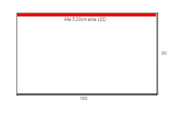

Hört sich schon mal nicht schlecht an, aber: Hast Du denn ein oder zwei weiße LEDs zu Hause rum liegen? Das Licht das die machen (ich will Euch das hier nix vermiesen!) ist doch etwas gewöhnungsbedürfitg! *auserfahrungsprech*
Wenn dir das aber unter der Dusche nix ausmacht, dann würde ich sagen, sind alle 5,33cm eine Diode (wenn ich das richtig sehe) schon mal in Ordnung.
So:
Verstehe ich das so richtig?

Mo, 19.02.07, 19:30
Mit 30 LED´s von dem Typ wird es in der Dusche schon recht hell. Das Licht ist halt LED-typisch kaltweiss. Wenn Du es etwas mehr ins warmweisse verschieben willst, kannst Du mit 15 kw / 15 ww arbeiten und die beiden
Typen dicht zusammensetzen, damit das Licht si mischt.
Nur mit warmweiss möchte ich die Leiste allerdings auch nicht ausstatten, das wäre mir zu gelblich.
Um Korrosions - und Kurzschlussproblemen vorzubeugen, sollte die Rückseite der LED´s über die gesamte Leistenlänge mit Silikon oder Heisskleber versiegelt werden. Den kompletten Kanal aufzufüllen halte ich für überflüssig.

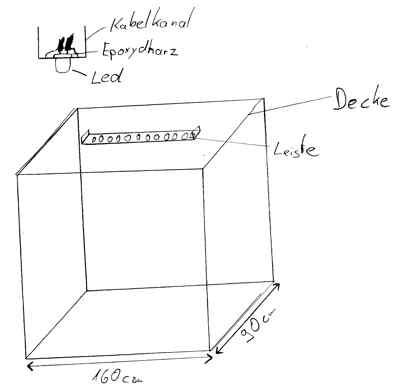

hab hier noch paar luxeon star emitter 1 watt liegen war aber da nich sonderlich hell in der dusche, nur das problem bei denen is die montage da ist es bei 5 doch schon relativ einfach !
hab hier mal eine skizze :oops: gemacht naja versucht es zu verdeutlichen,
so hatte ich mir das gedacht oder mehrere leisten in abständen nebeneinander in entgegengesetzter richtung als ie auf den bild
Takeoff
Beiträge: 406
Mo, 19.02.07, 21:47
Hey , das ganze ist ne Gute und mit sicherheit kostengünstigere Idee als was normales !
Allerdings wie schon beschrieben würde ich Warmweisse Leds nehmen damit das ganze etwas gemütlicher wird.
Bin mal gespannt ob du das ganze richtig dicht kriegst.

Mo, 19.02.07, 21:57
wenn ich die löcher genau auf 5 mm aufbohr is das ja schon "fast" dicht und dann kleber über den kragen der led sollte reichen ! nur wie sieht das mit den schwitzwasser aus ?? noch ein wasserloch bohren am rand ??

Mo, 19.02.07, 22:14
Das Wasser ist nur an den Anschlüssen der Led´s und den Lötpunkten an den Widerständen ein Problem. Deshalb muss nur dieser Bereich geschützt werden. Und das geht am einfachsten mit Silikon.
Wenn die LED´s relativ fest in der Bohrung sitzen, ist dieser Bereich ohnehin spritzwassergeschützt, aber er ist auch nicht kritisch, da es in diesem Bereich keinen elektrischen Kontakt gibt.
Das einzige Problem ist, Schwitzwasser, das sich in der Leiste bilden kann, von den blanken Metallteilen fern zu halten.

dann belass ich alles bei silikon ! is auch das günstigste von allem ! bin nur nicht sicher in der anordnung der leisten wie viele und wie viele leds!
Mo, 19.02.07, 22:30
Wenn Du zunächst mit einer Leiste an einer Wandseite beginnst, kannst Du Dich später immer noch für eine zweite Leiste entscheiden, wenn es zu dunkel sein sollte (die Forderung kommt sowieso - weil es dann keine "dunkle Seite" beim Duschen mehr gibt).
Die Leiste sollte genau so lang wie die Wand sein, also von Ecke zu Ecke gehen, das sieht optisch besser aus.
Daraus, und aus einem Abstand der LED´s voneinander von etwa 5 bis 6 cm, kannst Du Dir dann die Anzahl der LED´s ausrechnen.
