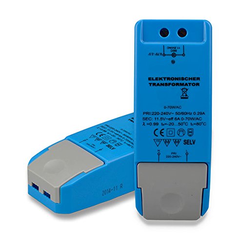

- Trafo 0-70W, dimmbar

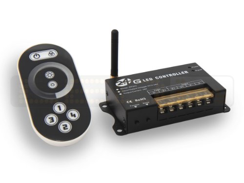

- Funk-Dimmer 12V mit 2x8A

Hallo GeoLudes,
da versuchst Du leider ein paar Sachen zusammenwachsen zu lassen, die nicht zusammen gehören...
So ein PWM-Dimmer, wie Du ihn verlinkt hast, ist für LED-Produkte gedacht, die nur aus LEDs mit Vorwiderständen bestehen und mit Gleichspannung betrieben werden, z. B. LED-Leisten.
GU4-Spots sind jedoch Retrofit-Lampen zum Ersatz von Halogenspots und werden mit Wechselspannung betrieben, wie sie Dein Trafo auch liefert. Wenn Du so einen Trafo dimmen willst, schaltest Du nicht einen PWM-Dimmer nach, sondern einen Phasenan- oder -abschnittdimmer vor.
Die Sachen passen also nicht zusammen, die Du Dir ausgesucht hast. Und GU4 ist leider kein besonders guter Sockel für LEDs, weil zu klein für ausreichend Leistung - wie Du ja schon selbst bemerkt hast.
Denk mal drüber nach, ob Du Dich nicht mit einer anderen Lösung wie z. B. LED-Leisten anfreunden kannst, weil dann klappt's auch mit einem PWM-Dimmer. Noch besser als ein 12V-System wäre dann übrigens ein 24V-System.
