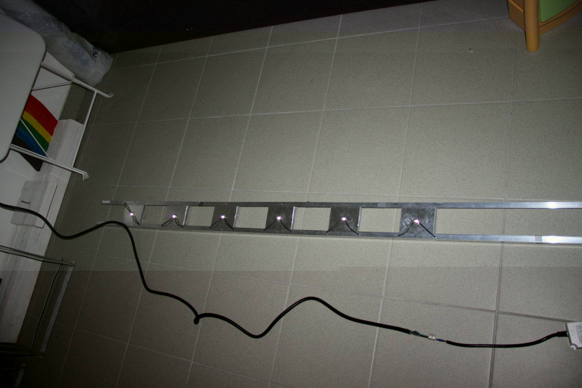

ich bin gerade dabei mir eine LED-Beleuchtung für meine Aquarien zu bauen. Bislang habe ich 8 Cree XHP50 High-power-LEDs auf Kupferkern-Platinen auf Alu-Kühlkörper geklebt und diese mit Alu-Winkelleisten verbunden. Das Ganze hat eine Länge von 250cm, vgl. Bild. Zwei LED-Module sollen ein 100cm-Becken beleuchten, die sechs weiteren ein direkt daneben platziertes 160cm-Becken.
Nun zu meinen Fragen:
Die beiden LED-Module über dem 100cm-Becken werden laut Empfehlung des Händlers über ein LVP-35-12 (12v, 3,0A) versorgt. Was laut Datenblatt an das Limit der LEDs geht. Sie sind natürlich super hell. War er da nicht etwas zu großzügig?
Die 6 weiteren sollten dimmbar von einem LPV-90D-30 versorgt werden, aber das Netzteil ist offensichtlich zu schwach. Erst wenn ich eine rausnehme, werden sie deutlich heller.
Der Händler empfiehlt nun ein stärkeres Netzteil, hat aber noch keine weitere Empfehlung ausgesprochen. Folgt man seinem Ansatz, wäre ja dann wohl ein LPV-100-36 (2,8A) geeignet.
Ein zweiter Verkäufer spricht sich aber für ein PCD-60-700B (700mA) aus, da im Datenblatt die Forward voltage mit 12V, 700mA angegeben ist (alternativ 6V, 1400mA). Damit würde man allerdings nicht die volle Leistung der LEDs ausreizen, oder? Wie sich die Alternativen auf die Lebensdauer auswirken, weiß ich auch nicht.
Die Datenblätter hänge ich an.

Welche Variante hast?Bislang habe ich 8 Cree XHP50 High-power-LEDs auf Kupferkern-Platinen auf Alu-Kühlkörper geklebt und diese mit Alu-Winkelleisten verbunden.
6V oder 12V?
Es gibt kein LPV-90D-30. --> wäre ohnehin falsch, weil ein V in der Bezeichnung ist: V = Voltage.Die 6 weiteren sollten dimmbar von einem LPV-90D-30
Es gibt aber ein LPF-90D-30.
Hallo Achim,
ich habe die 6V-Variante.
Die Module sind aber in Reihe geschaltet, immer + auf -.
Deinen Ausführungen zufolge, wäre dann aber auch mein LPV-35-12, mit dem ich die beiden gesonderten Module in Reihe betreiben will, verhunzt?
Ich dachte 6V+6V in Reihe = 12V, bei 3,0A.
Beim ursprünglichen Netzteil hast du natürlich recht, war ein LPF-90D-30!
Weches Netzteil wäre also für den Betrieb von 6 in Reihe geschalteten 6V-LEDs geeignet?
Grüße,
Frank
