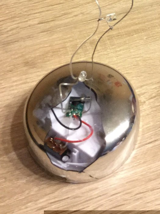

Do, 04.12.14, 14:25
Danke für die schnelle Antwort,
Im Anhang Stelle ich mal ein Foto von der 1. Weihnachtsdekoration ein.
Was müsste ich jetzt wo messen falls überhaupt möglich?

Do, 04.12.14, 14:49
Zunächst mal prüfen ob überhaupt Spannung da ist (rot + schwarz). Multimeter hierzu auf 20V DC stellen.
[EDIT] Anscheinend war da eben keine Spannung ;)
