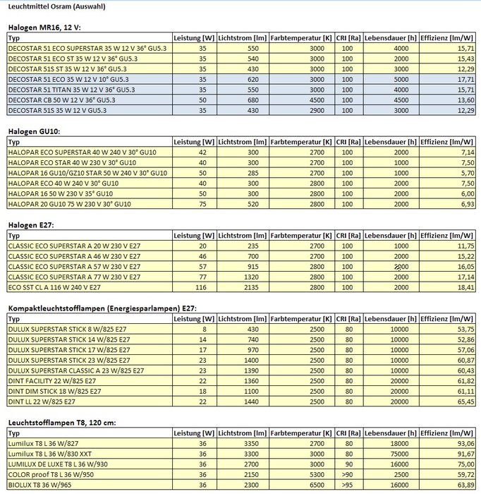

Relevant ist der Lichtstrom in Lumen (lm).
LED-Strahler mit einem Abstrahlwinkel von mehr als 40° sind eher die Ausnahme. Klar, sie sollen ja auch vorhandene Halogenstrahler ersetzen. Da wirst Du also eher wenig Erfolg haben (zumindest bei Markenprodukten).
Ich hatte mal vor einigen Wochen auf der Homepage von Osram etwas rumgestöbert und in einer Excel-Datei einige Leuchtmittel und deren relevante Daten erfasst (nur um selbst mal einen Überblick zu bekommen). Ergebnis:
Als Ersatz für einen 50W-Halogenstrahler sollte also jedes Leuchtmittel reichen, das 300 lm überschreitet.

Die Tabelle ist sehr schön, vielen Dank dafür!
Aber bei GU10 gibt's kein Netzteil. Ustoni, Du brauchst dringend einen Kaffee! :wink:

Klasse Tabelle, danke!
Können die Herstellerangaben eigentlich stimmen?
Z.B. GU10: 40W und 50W Leuchtmittel mit gleichem Lumen-Output? Oder 50W nur 285lm? :shock:
Warum sind die MR16 und E27 so viel effizienter?

Danke für die Tabelle, die ist in der Tat wirklich hilfreich.
Aus dem Bauch raus, hätte ich die Halogen Strahler schon noch etwas effizienter eingeschätzt.
...Wundert mich, dass die nurhalb so effizient sind wie alle anderen Bauarten.

Schöne Tabelle.
Ein kleiner Fehler: Die Leuchtstofflampen sind T8-Lampen (26 mm Durchmesser), keine T5-Lampen (16 mm).
Bei Reflektorlampen besitzt der Reflektor wesentlichen Einfluß auf den Lumen-Output.

Hoffi1980 hat geschrieben:Oder 50W nur 285lm?
Find ich auch etwas komisch, das MR16 50W =680lm und der GU10 50W nur 300lm hat :?: :shock:
Die sind doch von der Bauart fast gleich.

Ob die Tabelle wirklich stimmt, kann ich natürlich nicht sagen. Es handelt sich eben um Herstellerdaten. Ich kann mir allerdings nicht vorstellen, dass ein Hersteller untertreibt. :lol:
Wie es zu dem Unterschied technisch kommt, weiß ich nicht. Deckt sich allerdings mit meiner Aldi-Erfahrung (50 W/310 lm).
Wodurch der Unterschied technisch zustande kommt? Keine Ahnung, womöglich durch die Baugröße???
Ich hab in der Tabelle einfach mal reale Werte eines Herstellers (Osram) zusammengetragen.

Dieser 50W-MR16-Spot ist allerdings etwas ganz exotisches: Farbtemperatur 4400K! Auf der Osram-Website lese ich allerdings auch Ra=95, nicht 100 wie in der Tabelle. Ich wusste gar nicht, das es so was gibt?!
Außerdem ist da einiges Komisch. Es ist auch ein Datenblatt verlinkt, wo 4500K steht und Ra=100.
Bei MR16 muss man auch immer bedenken, dass die Systemeffizienz schlechter ist als die Lampe alleine, es gibt ja noch den Trafo davor.
-Handkalt

Und trotzdem sollen die effizienter sein als GU10 ohne Elektronik. Mir scheint man sollte die ganzen Leuchtmittel mal unabhängig nachmessen. :mrgreen:
