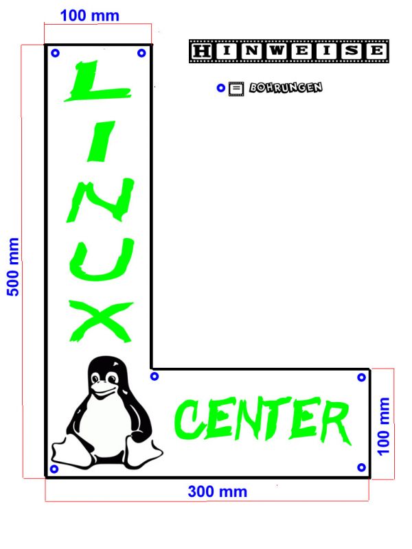

Würde gerne Euer Beleuchtungs Vorschlag wissen
Erklärung es handelt sich hierbei um zwei Acrylglasscheiben in 8mm Stärke.
Die erste Platte ist die wo da LINUX darufsteht und die zweite Platte ist mit dem TUX und dem Center.
Die Schriftzüge und der TUX sind aus geplotteter Folie und aufgeklebt.
Das Acrylglas ist transparent , habe aber in gleicher Größe auch noch 3mm blaue Acylglassplatten.
Die wollte ich eigentlich hinter die transparente mit kleinen Anstandshaltern tun. Und dann praktisch dazwischen
einige LED`s anbringen.
Nun soll das ganze noch beleuchtet werden - wie würdet Ihr diese beiden Platten am besten beleuchen ???

Das ganze soll auf meine "Neue" PC Gehäusefront
Siehe Bild
Es kommt dahin was jetzt noch so silbern (Alu) ausschaut.
Vor allem soll der TUX und die Schriftzüge beleuchtet werden - so das es halt gut ausschaut.
Siehe Bild

Ich nehme schon 5mm Led`s , zumal ich heute hier genügend bestellt habe.
Die Frage ist nur , wo bringe ich diese zu optimalen Ausleutung an ?
In die Seite (Stirnseiten) möchte ich nicht so , da man ansonsten den Kabelverlauf sehen würde.
du könntest genau so in der L form nochmal ein L in das Plexiglas machen bloß kleiner, und da die leds nach außenstrahlen lassen^^.
- balingertiger
- Mega-User
- Beiträge: 208
- Registriert: Mi, 30.08.06, 14:07
Eine Frage, willst du das L einfach vorne drauf machen, oder den Rest anpassen, so dass die Oberfläche eben ist?
Wenn du das so machst, dann könntest du die LEDs ja innen in das L machen und dann eine Abdeckung darüber.
@balingertiger Jop aber ich weis net ob du das selbe denkst aber das klingt so wie mein vorschlag^^. Also da müsste man halt etwas an der Front rum bohren Dremeln und so^^.
ich würd vorne in der blene dieses L reinschneiden
und dan das plexi von hinten drauf also das es im gehäuse ist
und die schirft und so sandstrahlen und dan mit 3mm leds von der seite beleuchten
so würde deine schrift und das logo schön leuchten
und man würde man keinen kabelverlauf oder sonst was sehen
und fals es dich stören sollte das man das pc innere sieht dan einfach
das plexi von hinten mit schwarzer folie beziehen
