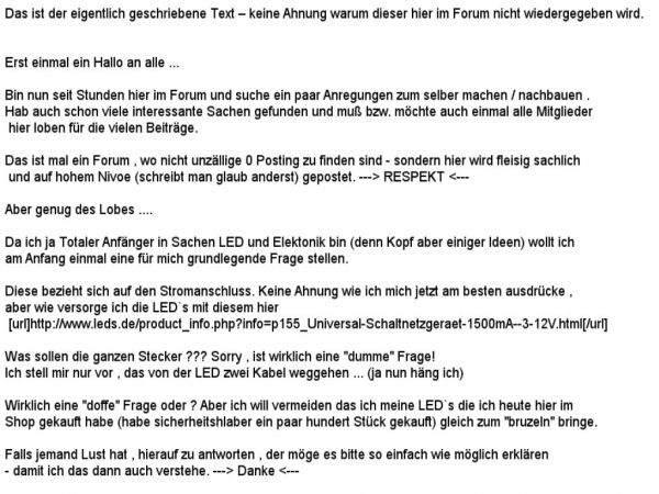

Sorry - aber es gibt hier ein Problem.
Eigentlich habe ich einen längeren Text erstellt gehabt und abgesendet.
Aber aus bisher noch nicht erklärlichen Gründen , wird dieser nicht vollständig angezeigt.
Habe den eigentlichen Text nun einmal in ein jpg getan.
Wäre dennoch gut zu wissen , warum der eigentlich von mir erstellte Beitrag nicht richtig
dargestellt wird.

Es liegt an den Pfeilen. Ist wahrscheinlich ein HTML Tag oder BB Code umetwas auszulassen (Sachen gibts

Zum Netzteil: Da gehen nicht viele Kabel weg, sondern nur 2 (Plus und Minus).
Was Du auf dem Bild siehst, sind noch verschiedene Adapter, damit das Netzteil an Geräte mit unterschiedlichen Verbindungssteckern angeschlossen werden kann. Die benötigst Du aber beim Aufbau einer eigenen Schaltung nicht.
Für Deine LED-Schaltung benötigst Du also nur die Leitung, und ich schneide auch den Zwischenstecker zu den Adaptern ab.
Wie eine LED-Verschaltung mit Vorwiderstand funktioniert hast Du schon gelesen?
Für Dein Upload-Problem habe ich immer noch keine Erklärung.

Zum Upload Problem
An den Pfeilen kann es nicht liegen , da diese im ersten Beitrag ja auch angezeigt werden.
Zum anderen ergab ein Test in einem meiner eigenen Foren , eine richtige Darstellung des eigentlich zu sehenden Startpostings.
diese pfeile sind teilweise Kommentar-Zeichen in HTML, habe auch das Gefühl dass was mit denen nicht ganz koscher ist
Nun aber zu deinem Beitrag: Am Netzteil hängen wie Sailor schon sagte einfach adapter. Vergleich mal den Stromanschluss von einem Nokia-Handy mit dem eines Laptops und dem eines Funkkopfhörers oder was auch immer. Es gibt zig verschiedene Größen von Steckern. Da die HErsteller ihr NEtzteil natürlich an möglichst viele Leute verkaufen wollen fügen sie diese adapter hinzu, damit man das Netzteil für vieles benutzen kann. Betreibe seit letzens unseren Router mit einem Schaltnetzteil von Pollin, das eigentlich für was anderes gekauft worden ist, aber durch die einstellbare Spannung und die Adapter klappte das ganze prima und der Router läuft seitdem wieder einwandfrei
Zuletzt geändert von Fightclub am So, 11.02.07, 14:29, insgesamt 1-mal geändert.
Glaub mir, es liegt an den Pfeilen
Test:
---> blablabla (zwischen den beiden "Pfeileinklammerungen" steht das selbe nochmal) <blablabla> blablabla (zwischen den beiden "Pfeileinklammerungen" steht das selbe nochmal) <---
was eigentlich da stehen sollte zeig ich als .jpg.:
Wieso ist jetzt wohl eine Klammer verschwunden und ein "blablabla" in "< >" gesetzt? RICHTIG!, Wegen den Pfeilen.
Na? Hab ich Recht?
Test:
Na? Hab ich Recht?
