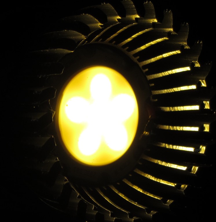

Zunächst habe ich den Strahler mal in Betrieb genommen. Das Licht ist warmweiß und ohne erkennbaren Farbstich. Allerdings scheint die Farbtemperatur noch mehr ins Rote zu gehen, als meine warmweißen Samsung-Strahler. Der Strahler ist sogar überraschend hell.
30 cm über der Mitte des Strahlers habe ich 750 lux gemessen. Wenn der angegebene Öffnungswinkel von 140° stimmt, wären das dann ca. 280-300 lm, also wie erwartet weniger als die Hälfte des angegebenen Phantasiewerts.
Der Kühlkörper erreicht im Betrieb eine Temperatur von 60°C, der Kunststoff 53°C. Die Leistungsaufnahme beträgt 4,2 W.
Die Digitalkamera macht ein relativ starkes Flimmern sichtbar; mit bloßem Auge ist davon aber nichts zu sehen.

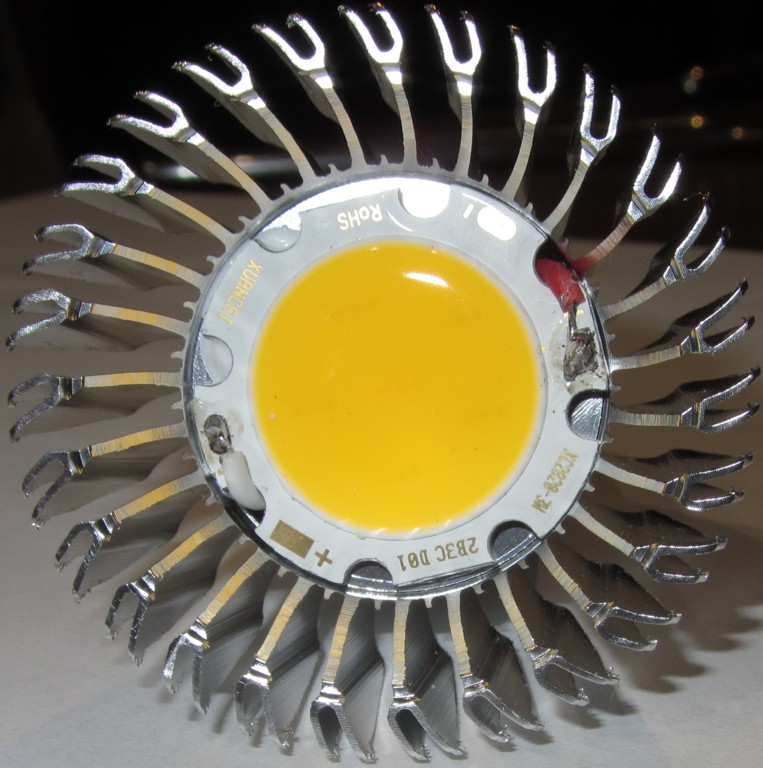

Was allerdings direkt auffällt: das "COB-Modul" scheint nur 6 LEDs zu enthalten. Ich hab mal versucht, dies mit dem Fotoapparat einzufangen:

Damit ist das COB-Modul zugänglich. Man beachte die Lötstellen:

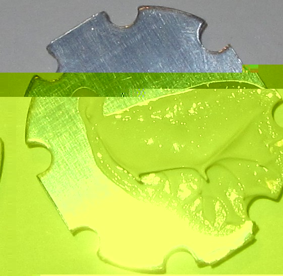

Meine Befürchtung, das COB-Modul könnte geklebt sein (immerhin sind ja keine Schrauben vorhanden), hat sich nicht bewahrheitet. Schon beim Lösen der Lötanschlüsse hat sich das Modul bewegt. In der Tat ist das Modul nur mit einem dicken Klecks Wärmeleitpaste "befestigt", welche noch nicht einmal gleichmäßig verteilt wurde:
Bild05 COB Rückseite.jpg (82.94 KiB) 37275 mal betrachtet
Wenn der Kühlkörper bei dieser "Montageart" bereits 60°C erreicht, möchte ich gar nicht wissen, mit welcher Betriebstemperatur das COB-Modul arbeitet. Bei der Angabe der Lebensdauer von 100000 Stunden hat sich der Händler wohl um mindestens eine, wahrscheinlicher sogar 2 Nullen "vertan".

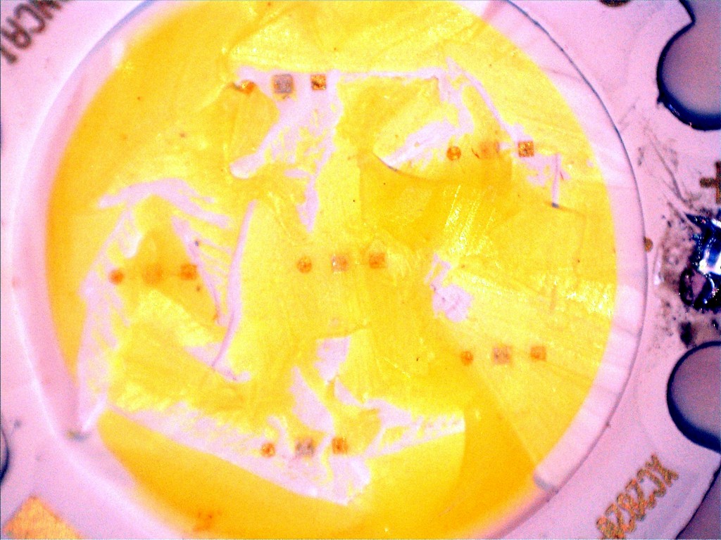

Dann habe ich die Phosphorschicht weitgehend entfernt. Das COB-Modul enthält tatsächlich nur 6 LEDs:

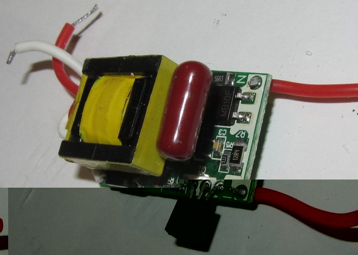

Nach Aufsägen des Sockels kommt man an die KSQ:
Ausgepackt:

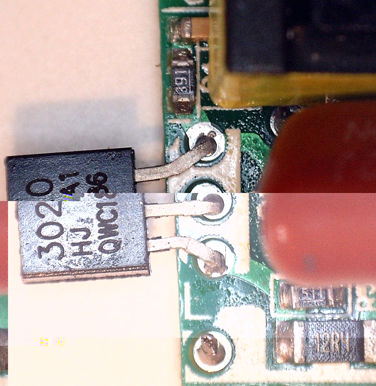

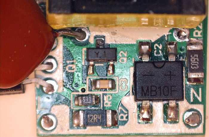

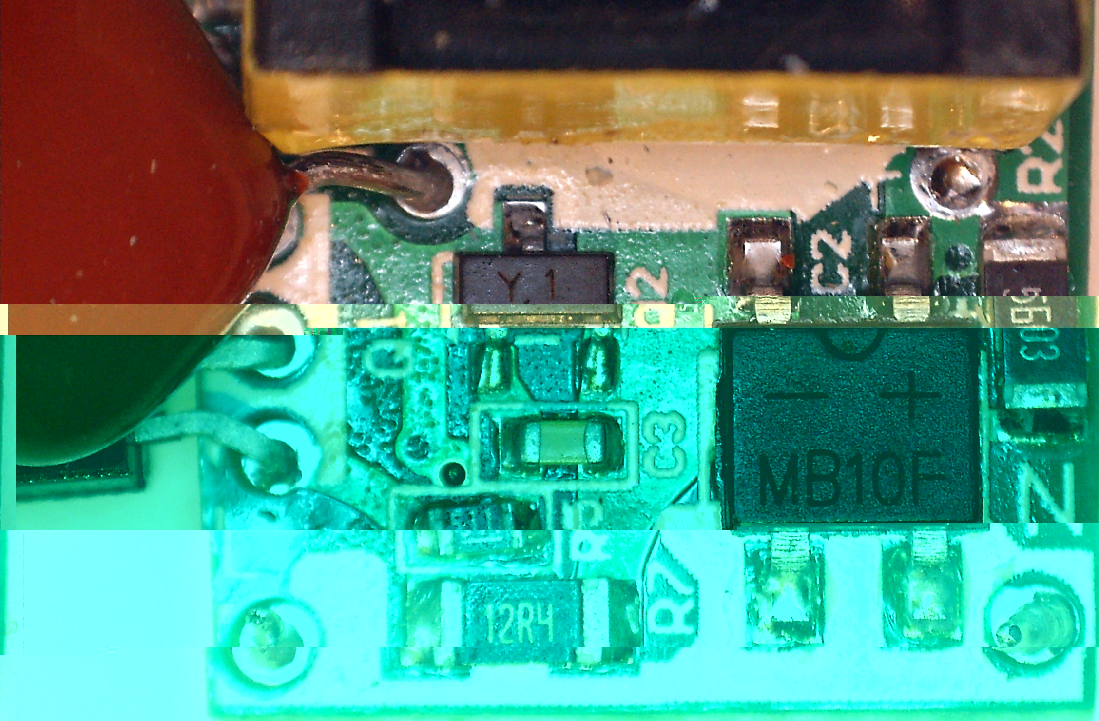

Hier noch 2 Detailaufnahmen (Kondensator an einer Seite hochgelötet und zur Seite gebogen):

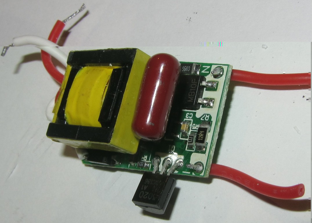

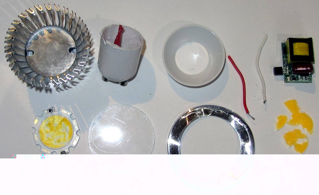

Und zu guter Letzt der ganze Sondermüll nochmal zusammen:
Fazit: Finger weg von diesen Strahlern!

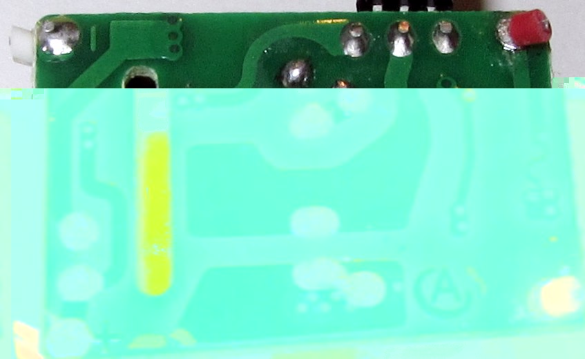

Kannst Du trotzdem nochmal gucken, ob auf der Platine die Sicherheitsabstände zwischen Netzpotential und den Niedervoltanschlüssen durchgängig eingehalten sind?

Hier noch ein Foto der Platinenunterseite:
Die Platine hat die Abmessungen 24 x 17 mm, der eingefräste Schlitz links hat eine Breite von 1,6 mm. Primäranschlüsse sind rechts im Bild.
Sieht soweit gut aus, verlassen würde ich mich darauf aber nicht.

Wenn der Trafo gut gewickelt ist, kann da überschlagsmäßig nichts passieren.
Wie bekommt denn der weiße LED-Anschluß seinen Strom? Ist die Platine etwa doppelseitig und durchkontaktiert?
Ist sekundärseitig noch irgendwo ein Kondensator oder darf der Trafo munter senden?

Hab den Trafo mal runtergerupft und nochmal ein Foto von der Bestückungsseite gemacht:
Ja.
C6 liegt parallel zum Trafo.
Soll die geschwungene Leiterbahn auf der rechten Seite der Platine die Sicherung darstellen?
Die Platine (die ganze Lampe) ist ja sowas von Pfusch, da kann man nur den Kopf schütteln :!:
