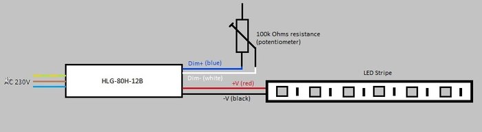

ich möchte mir eine dimmbare LED Beleuchtung aufbauen.
Dazu hab ich mir folgendes zusammen gestellt:
- LED-Strip - Flexible Low-Budget LED Leiste 30 LEDs, 50cm, 12V
- Meanwell HLG-80H-12B (12V 5A - 60W) - dimmbar über PWM, 1-10V und Poti(100k Ohm)
- Potentiometer 100k Ohm
Ich habe das ganze entsprechend dem im Anhang enthaltenen Schaltplan angeschlossen.
Leider bekomm ich auf diese weise die LEDs nicht gedimmt, sie Leuchten lediglich mit voller Leuchtkraft und wenn ich den Poti auf praktisch 0 Ohm stelle gehen sie direkt ganz aus.
Weis jemand was ich falsch mache ?
Grüße Landom
Meanwell HLG Power Supply dimmen
Loong
Ja: Das HLG-80H-12B läßt sich nur richtig dimmen, wenn es sich in der Strombegrenzung befindet. Der angeschlossene Stripe benötigt offensichtlich weniger als 5 Ampere, also läßt sich das Netzteil auch nicht richtig dimmen.Landom hat geschrieben:Weis jemand was ich falsch mache ?
Konstantspannungsbetriebene Stripes dimmt man üblicherweise per PWM.
