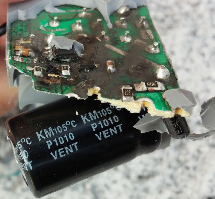

Stromquelle ausgebaut, unteren Gehäusedeckel abgenommen (hatten sich schon leichte Spalte gebildet), darunter alles mit grauer silikonartiger Masse vergossen, Risse entlang des schwarzen Kabels und in der Umgebung des Elkos erkennbar. Nach Durchbrechen der vergossenen Einheit deutlich Schmauchspuren an Platine und am abgesprengten Silikon zu erkennen. Der Elko war ein 105°-Typ, kein Austritt von Elektrolyt an den Drähten. Die Oberseite ist nur minimal nach außen gewölbt, also hat die Überdrucksicherung des Elkos nicht geöffnet.
Was den Schaden jetzt ausgelöst hat, ist nicht mehr zu erkennen, der Elko war es wohl eher nicht. Beachtlich ist auch, daß der Lichtblitz durch das graue Silikon (Platine zeigte nach unten, also auf den Schrank), das weiße Plastikgehäuse und den weißen Kabelkanal durch zu sehen war.

Danke für die Fotos!
Ich glaube aber, Da hast Du einfach 'Pech' gehabt. Grundsätzlich ist kein elektronisches Gerät 'unfehlbar'. Wenn so was häufiger vorkommen würde, gäbe es auch schon reichlich 'Beschwerden' (wie z.B. bei der Eaglerise SLP03SS1: http://www.leds.de/LED-Zubehoer/Strom-u ... id-16.html ). Für explosionsgefährdete Bereiche sollte man diese HSQ dann aber eher nicht nehmen (ich glaube auch, dafür haben sie keine Zulassung).
