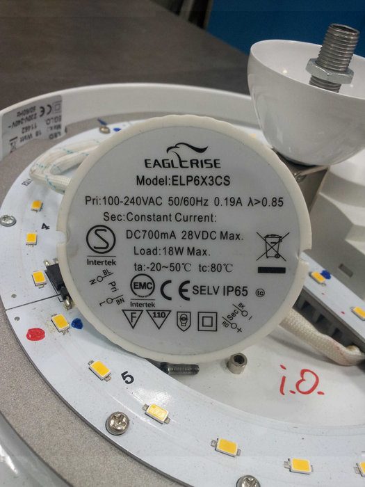

Ist die Kühlung ausreichend, die LEDs werden ja so wie ich das sehe nahe am Limit betrieben?
Sind die 5 Stränge z.B. durch Vorwiederstände angeglichen worden? Sonst könnte es durch übliche Schwankungen der LEDs auch sein daß ein Strang mehr Saft bekommt als er verträgt und ausfällt. Damit werden dann die verbleibenden Stränge überbestromt und ebenfalls gegrillt.
Die Lampe ist einfach vom Hersteller bescheiden konstruiert worden, es gibt keine Vorwiderstände und gar nix, nur je 7 SMD-Leds in Reihe.
Deshalb dachte ich auch das immer ein Strang zuviel Saft abbekommt, dadurch geht die schlechteste Led flöten und reisst alle anderen mehr oder weniger schnell mit.
Diese Vermutung bestätigt sich auch da in jedem Strang immer nur eine Led defekt ist. Nach Austausch der 5 defekten Led gehts wieder ein paar Monate, dann das gleiche wieder.
Deshalb möchte ich die 35 SMD-Leds gegen wenige HP-Leds ersetzen die dann auch wirklich 700mA vertragen und nicht erst durch die Verschaltung von 5 paralellen Strängen.
Ev. auch welche die 1000mA vertragen würden, dann aber eben mit der vorhandenen Konstantstromquelle weniger Lumen und dafür auch weniger Abwärme?

Sehe ich ähnlich. Die Kühlung ist eher schwach. Da sind viele einzelne LEDs mit Sicherheit besser. Ich würde die so lassen, bei jedem Strang einen Ausgleichswiderstand davor schalten und den Strom reduzieren (z.B. auf 500mA - so wie es aussieht ist die KSQ nicht vergossen - also einfach Shunt austauschen). 140mA ist halt auch ein wenig viel für solche LEDs. Alternativ alle LEDs austauschen - das ist aber natürlich sehr viel Arbeit (diese hier vertragen 150mA: http://www.leds.de/Low-Mid-Power-LEDs/S ... itter.html ). Wäre es mir aber nicht wert, zumal Du ja sagst, dass sie nur im Kurzzeitbetrieb laufen soll.
Die Kühlung ist ein Witz.Sehe ich ähnlich. Die Kühlung ist eher schwach.
Ein Kühlkörper, an den kaum Luft gelangt und dessen Lage nur einen Wirkungsgrad unter 60% ermöglicht.
Die Leiterbahnen auf den Platinen sind ebenfalls ein Witz. Wenn Wärme abgegeben werden soll, macht man gewöhnlich Kühlflächen dran.
Keine Ahnung, aus welchem Material die Platinen sind. Ein Kühlkörper würde nur Sinn machen, wenn die Platinen aus Alu wären.
Das Gehäuse trägt die Aufschrift "IP65", könnte bereits vergossen sein.so wie es aussieht ist die KSQ nicht vergossen
Datenblatt Eaglerise ELP6X3CS (PDF, 2 Seiten)
Das andere Gehäuse (Relco BC360A-D02) ist ein Erfassungssensor (ähnlich einem Treppenlichtautomat) und ist der Konstantstromquelle vorgeschaltet. Daran können Empfindlichkeit, Erfassungsbereich und die Zeit eingestellt werden.
Klemm den Sensor mal übergangsweise ab und verdrahte die Konstantstromquelle direkt. Sollten die Leds nun ständig leuchten, hat der Sensor ein Problem.marti1234 hat geschrieben:Folgendes Problem, bestehende Ledlampe fällt nach kurzer Zeit komplett aus.
