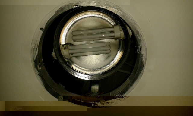

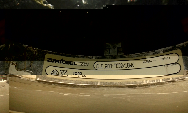

wir würden gerne unsere Deckeneinbauleuchten von Zumtobel, Modell CLE 200 auf LEDs umrüsten.
Ein passendes Leuchtmittel mit 8 Watt haben wir bereits gefunden. :D
Doch was ist mit dem verbauten Vorschaltgerät, muss dieses ersetzt bzw. ausgebaut werden, da sonst das LED Leuchtmittel früher den Geist aufgibt? :?
Vielen Dank für Eure Hilfe

das sind wohl Leuchtstoffröhren mit Sockel G24d-2. Wenn Du LED-Retrofit-Lampen mit diesem Sockel gefunden hast, sollte in deren Dokumentation stehen, wie sie zu verwenden sind bzw. sollte das der Händler beantworten können. Ich habe keine Erfahrung mit diesem Sockel, aber es ist wohl so, dass er ein KVG (eine Drossel) als Vorschaltgerät bedingt, welches dann vermutlich nicht entfernt werden muss.
Allerdings muss ich auch sagen, dass ich bisher noch keine einzige LED-Retrofit-Lampe mit diesem Sockel von einer der bekannt hochwertigen Marken gesehen habe. Ich gehe daher davon aus, dass viel Ramsch angeboten wird. Du solltest den Austausch erst mal bei einer einzelnen Leuchte ausprobieren, um zu sehen ob Du mit Helligkeit, Farbtemperatur und Farbwiedergabe zufrieden bist. Bezüglich der Lebensdauer hilft das natürlich nicht weiter.
Ist die Leuchte so konstruiert, dass ein Kühlung durch Konvektion (Luftzug) erfolgt? Das wäre sehr gut für die LEDs.
