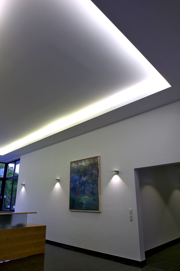

wir bauen gerade ein Haus und so langsam aber sicher kommen wir in die Phase das wir uns Gedanken zum Thema Licht machen müssen.
Wir möchten in den meisten Räumen die Decken abhängen lassen und Lichtvouten bilden. Ähnlich wie die Bilder hier im Anhang.

Vielleicht ist es noch wichtig zu erwähnen, das es eine Ambiente Beleuchtung sein soll. Das was ich da machen will, ist einfach nur zusätzlich ein Licht. Es soll nicht das einzige Licht im Raum werden. Natürlich werden noch "normale" Lampen installiert um auch eine Helligkeit zu bekommen.
Ich dachte ich hätte das auch anhand der Beispielbilder gut dargestellt. Letztendlich will ich den gleichen Effekt erzeugen wie auf dem Bild.
