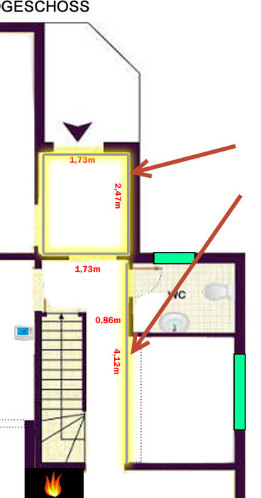

als blutiger Anfänger erhoffe ich mir ein paar Tips von den alten Hasen bzw. Experten. Ich würde gerne im Flur Eingangsbereich anstatt einfacher Spots eine Lichtvoute umlaufend und im Flur selber eine 4m lange Lichtvoute mit LED´s in warmweiss installieren. Leider habe ich überhaupt keine Ahnung wo ich ansetzen soll. Welche LED´s wären empfehlenswert, wie stark sollten die LED´s sein, was würde ich für ein Netzteil nehmen müssen ? Ich habe ein Bild mit den Abmessungen der beiden Räume zur besseren Veranschaulichung angehangen. Ich wäre sehr dankbar wenn ihr mir ein Paar Tips geben könntet. Achso, Raumhöhe ist jeweils knapp 2,40m.

Hallo Frank,
willkommen im Forum. Dein Projekt ist nicht so einfach, wie man meinen sollte bzw. hat ein paar Probleme...
Vor allem ist die Ausgangssituation in den beiden Räumen völlig verschieden:
Noch dazu hast Du im Flur die Beleuchtung nur auf einer Seite vorgesehen, d. H. es würde wohl sehr ungleichmäßig beleuchtet werden und vermutlich wird die Treppenseite die dunkere Seite, obwohl es gerade da aus Sicherheitsgründen heller sein müsste.
Darum erst mal die Frage ob ich das richtig verstanden habe, dass die Vouten die einzige Beleuchtung in den Räumen sein sollen?
Wenn ja: davon würde ich glaube ich jetzt schon abraten...
- Der Eingang hat eine Grundfläche von 4,3 m², eine komplett umlaufende Voute hätte eine Länge von 8,4 m.
- Der Flut hat eine Grundfläche von 7,1 m², eine einseitige Voute hätte eine Länge von 4,12 m.
-Handkalt

danke für das schnelle Feedback. Für das Treppenhaus sind 2 starke LED Wandleuchten auf der Treppenseite und nochmal 2 die gleichen starken Wandleuchten gegenüber der Treppe für das OG vorgesehen. Ich kann beide Seiten jeweils getrennt voneinander schalten. Lt. Hersteller sollte eine Leuchte ca. 100 W normaler Lichtleistung entsprechen. Die LED´s strahlen nach oben und unten, somit sollte für das Treppenhaus ausreichend Licht vorhanden sein. Aber zurück zu den Vouten, ja, ich hatte mir überlegt die beiden Räume ausschliesslich durch die Vouten auszuleuchten. In beiden Räumen habe ich eine reine Betondecke die ich auf Grund der Raumhöhe auch nicht weiter abhängen möchte. Im quadratischen Flur Vorraum hat die Decke noch 2cm Styrodur Verkleidung, dahatte ich als Alternative überlegt extra flache Spots einzubauen und notfalls die Betondecke ganz leicht einzustemmen. Die Lösung mittels einer Voute fände ich aber weitaus eleganter. In dem langen Flur wo die 4,12m lange Voute hin sollte, habe ich ein 5 adriges Kabel als Zuleitung gelegt und somit die Möglichkeit noch eine zusätzliche Beleuchtung mit anzubringen und separat zu steuern, hier habe ich aber leider noch keine Idee wie das aussehen könnte. Bei Bedarf könnte ich noch 2 bis 3 Fotos von den Räumlichkeiten einstellen, wenn dies weiterhelfen würden.
Würde mich sehr über eure Unterstützung bei der Planung freuen. Als Anmerkung, die Räume sind noch nicht verputz, der Verputzer sollte erst in 3 bis 4 Wochen tätig werden.

OK, jetzt ist mir auch klar, dass ich den Plan nicht richtig gelesen habe. Da ist ja eine Mauer zwischen Flur und Treppenhaus.
Ich habe das Treppenhaus beim Flur mit eingerechnet, das gehört aber gar nicht dazu. Der Flur ist außer am Anfang nur 86cm breit. Dann sieht das ganze schon viel besser aus.
Im Prinzip gilt natürlich immer: das beste/angenehmste Ergebnis erreicht man mit einer Mischung aus direktem und indirektem Licht. Nur direktes (z. B. nur Deckeneinbauspots) oder nur indirektes (z. B. nur Voute) ist nicht perfekt. Aber man kann natürlich damit leben. Und bei einem nur 86cm breiten Flur wäre es vielleicht schon overkill, mehrere Beleuchtungsarten zu kombinieren.
Hochwertige LED-Leisten sind z. B. die MultiBar. 4m von der warmeißen MultiBar14 (schwächste Ausführung) würden 800 Lumen bringen. Wenn ich die Nische mal außer acht lasse, hat der Raum ja nur 4,12*0,86 = ca. 3,5m². Da müssten 800 Lumen eigentlich reichen, selbst wenn die Hälfte oder 2/3 des Lichts durch die indirekte Beleuchtung verpuffen.
Am Eingang ringsum die MultiBar14 wäre deutlich heller als im Flur. Wenn Du nur die beiden langen Seiten mit je 2,25m bestückst, wären es mit 900 Lumen für 4,3m² ähnlich viel wie im Flur.
Die MultiBar35 wäre natürlich auch möglich, dann wird es deutlich heller...
