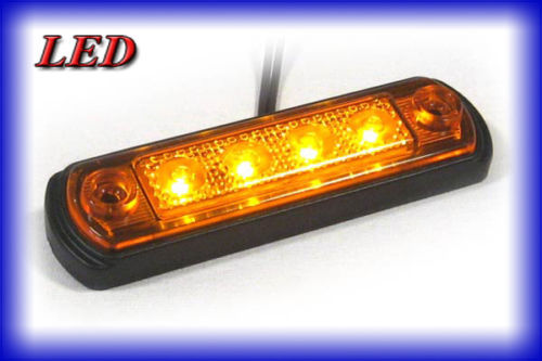

habe gestern an meinen Anhänger Seitlich Begrenzungsleuchten (die Orangenen) und für Hinten Begrenzungsleuchten angebracht.
Alles schön miteinander verlötet usw...
Wenn ich es jetzt allerdings anschließe dann flimmern die Led´s nur und machen kein bisschen Hell :(
Gibts da irgendeine Lösung?
Direkt an der Batterie funktioniert alles Super.Auch Alle auf einmal angeschlossen direkt an der Batterie.
Habe schon alles Probiert...
Dachte vllt sind es auch zu viele aber habe mal ein Orangenes direkt am 13 Poligen Stecker angeschlossen (ohne das irgendetwas anderes mit dran war) und Flimmert trotzdem.Wie ob es zu wenig Strom bekommen würde.
Habe mal 2 Fotos von den Leuchten eingestellt.
Vielen Dank schonmal im Vorraus.

Klingt für mich nach einem Massefehler. Funktiuniert auch deine normale Beleuchtung korrekt, auch wenn du auf die Bremse trittst :?:

Habe auch mal alles direkt mit einem neuen 13er Stecker angeschlossen und es geht trotzdem nicht. Kann wenn dann nur am Auto liegen. Was aber seltsam ist , wenn ich das ganze auf einen Pol anschließe der Dauerstrom hat , funktioniert alles einwandfrei.
Nur bei allen anderen funktioniert es nicht ... :-(
