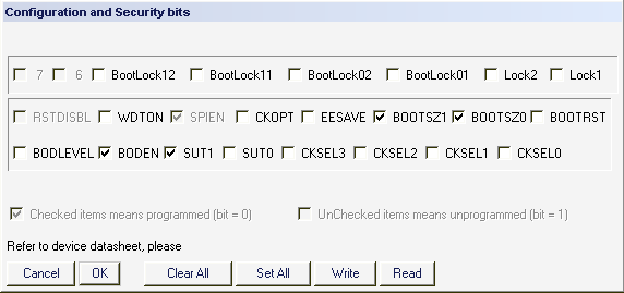

Fuse Bits im Originalzustand
Die Fuse Bits im original Zustand bzw. ab Werk sieht folgender Maßen aus (interner 1 Mhz aktiv):

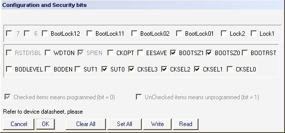

Ich habe da noch eine Frage zu den Fuse Bits, der Atmega 8 läuft ja von Fabrik aus mit 1MHz.
Ich benötige aber 8 MHz, wo kann ich den internen Taktgeber umstellen?
Meine Fuse Bits im Moment:

Ich habe jetzt nach doch solangsam verstanden wies geht...
Wann ist es sinnvoll die Start-Up Time umzustellen?
Bei Anwendungen wo die Zeit keine Rolle spielt, ist es doch eigentlich unötig 64ms einzustellen. Es strört ja nicht, wenn der Takt sich noch einstellt.
Ich habe jetzt Haken bei cksel0, cksel1 und cksel3. Die anderen habe ich so gelassen. Passt das so?
So, 22.11.09, 17:30
So muss es aussehen, damit ein 8 MHz Takt herrscht:

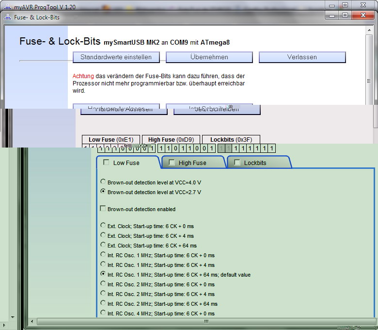

Ich benutze zum Brennen das myAVR Prog-Tool. Da kann man die Fuses schön einstellen.
Es gibt auch im Web den Fusebit-Kalkulator: http://www.engbedded.com/fusecalc/
RGB-Universal-Controller, LED-Panel Bad-Leuchte
Mo, 23.11.09, 00:27
Das jedem Atmel-In-System-Programmer (ISP) beiliegende AVRStudio hat mittlerweile auch eine Klartextanzeige der Fusebit-Einstellungen.
