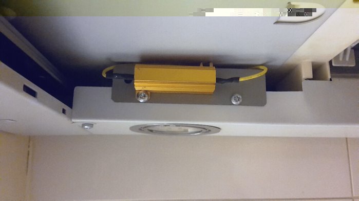

My solution was to mount a resistor 27 Ohm - 50 W in parallel to one of the lampfittings, see picture. With the additional 5 W of this resistor I can use three LED lamps of 2.4 W each. The total power is now approx. 20W (5W resistor, 7W LED, 8 W electronics) and the LEDS can be dimmed down to 5 W.
- Mini-User
- Beiträge: 1
- Registriert: Do, 25.01.18, 08:23
Wer mit Kompromissen leben kann: ich habe eine Halogenlampe behalten, um die Grundlast zu sichern und zwei LEDs eingebaut. Läuft.

Damit käme man doch über 20W und hätte alle Halogen Birne rausgeworfen.
Würde das nicht funktionieren ?
Einzige Frage die sich mir stellt ist eben, ob der verbaute Trafo "TRIDONIC ATCO 60-STr/12 SI v7" überhaupt mit dimmbaren LEDs klar kommt ohne ein flackern zu produzieren. ?
Das könnte vielleicht ein Weg sein, ist aber mit ein wenig zusätzlichem Aufwand verbunden, denn dein Trafo liefert 11,5 V Wechselspannung für die Halos. LED-Stripes werden jedoch mit Gleichspannung (z. B. 12 V) betrieben. Du müsstest also für die Stripes das Netzteil noch "selbst fertigbauen", mindestens mit einem Gleichrichter und einem Siebelko. Vermutlich ist die Spannung dann auch noch etwas zu hoch. Ich habe so was noch nicht aufgebaut, aber bestimmt jemand anderer hier im Forum. Vielleicht hilft dieser Rechner weiter.
Was wir leider weiterhin gar nicht wissen: wie der Dimmer aufgebaut ist und ob das hier eine Rolle spielt. Das Zusammenspiel mit dimmbaren G4-LEDs ist eher Glückssache. Der Trafo sollte eigentlich (siehe anderer Thread) ein konventioneller magnetischer Trafo sein, insofern eher unkritisch.
-Handkalt
-Handkalt
Das mit der Wechsel- und Gleichspannung ist mir ehrlich gesagt alles etwas zu hoch.
Muss mich damit mal auseinander setzen. Wobei, es wird doch sicherlich auch LED Stipes mit Wechselspannung geben, oder ?
Küche wird gerade umgebaut und die Abzugshaube ist demontiert.
Komme daher grad überall gut dran. Bei bedarf, kann ich auch mal versuchen die Steuerplatine abzufotografieren
Hier mal ein Foto vom Trafo:
